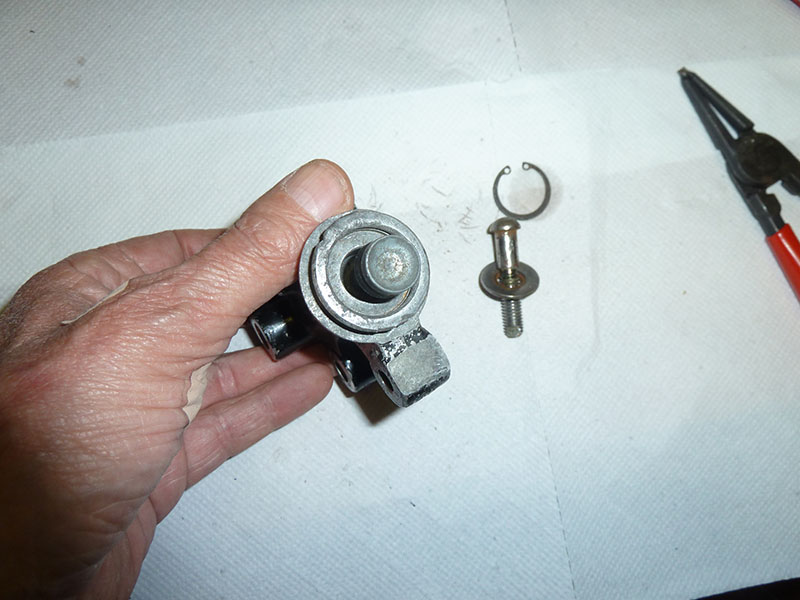

A questo punto si può toglier la pompa, eccola come appare con perno e coppiglia momtati
Si procede quindi allo smontaggio, si tolgono il cavallotto con il dato che lo fissa (conviene controllare quanto è avvitato in modo da riavvitarlo all'incirca nello stesso modo) e si svita il dado con il parapolvere.
Si toglie l'anello seeger, se la pompa non è troppo malmessa il pompante dovrebbe uscire da solo.
se c'è troppo ossido e non esce bisogna fare come Tiziano, forarlo e toglierlo con un bullone o con un maschio conico.
Battendo leggermente la pompa si riesce a togliere il gommino con la sua molla indicati dalla freccia, nella foto si vedono i componenti della pompa.

A questo punto si procede con la pulizia per togliere tutte le incrostazioni e le tracce di ossido facendo attenzione a non rovinare il cilindro dove scorre il pompante che deve diventare lucido e liscio.
Vanno anche puliti i due fori che si vedono nell'ultima foto, quello di destra è molto piccolo e bisogna usare un filo molto sottile.
Il rimontaggio va poi fatto nell'ordine inverso e spurgando alla fine il circuito dell'olio.
