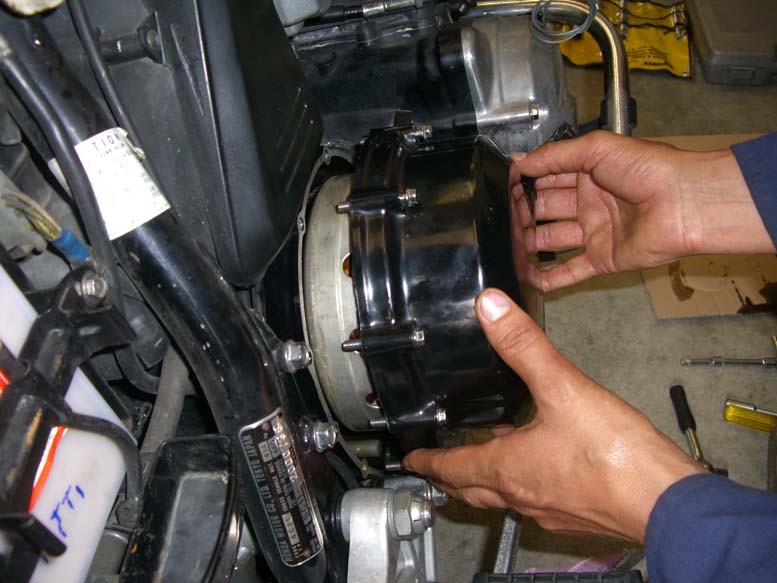

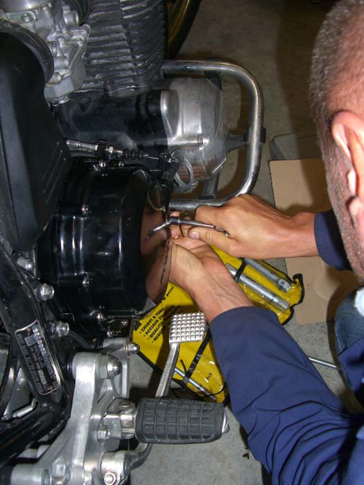

Una Prima cosa da fare è posizionare la Moto col cavalletto laterale in modo tale da non far fuoriuscire troppo olio.
Si toglie il carter facendo attenzione a mantenere integra la guarnizione ,altrimenti si dovrà pensare di sostituirla
Svitare le viti di fissaggio facendo attenzione a mantenerle nella stessa posizione in quanto non sono tutte lunghe uguali
Vista del carter della frizione che andremo a togliere

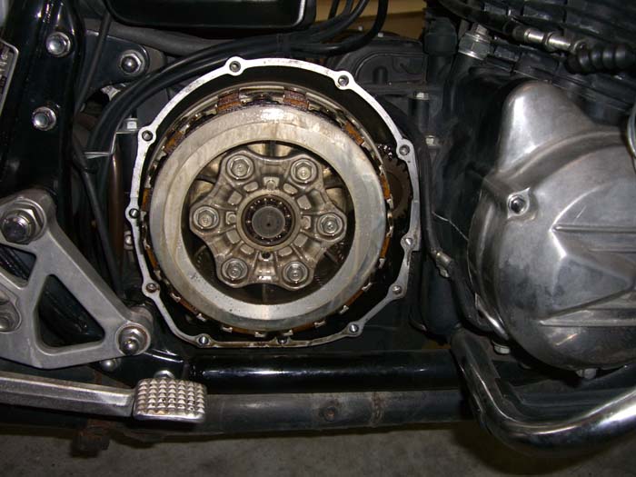

Asportare il blocchetto di fissaggio dischi con le relative molle di spinta
Vanno tolte le 6 viti di fissaggio del blocchetto dei dischi
Il pacco della frizione cosi come si presenta una volta tolto il carter

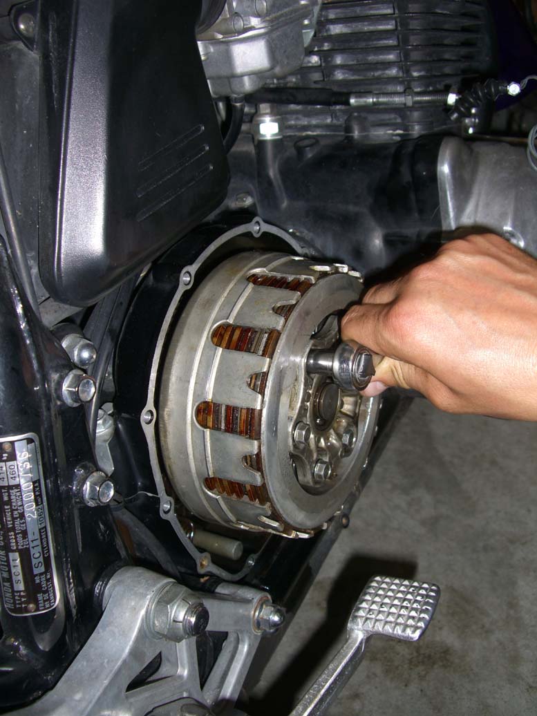

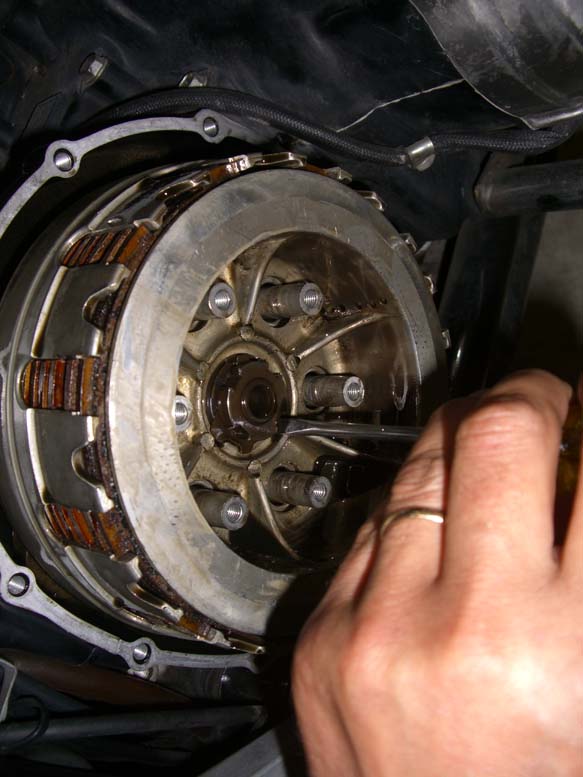

Cè una rondella con un dente che è stato ribattuto per sicurezza sul dado principale del pacco dei dischi......
ora noi dobbiamo liberare il dado di fissaggio.
La corona interna del pacco frizione è pronta per essere sfilata
Con un cacciaspine si svita con facilità il dado di fissaggio principale
Prima di svitare il dado va aperta la rondella per liberarlo

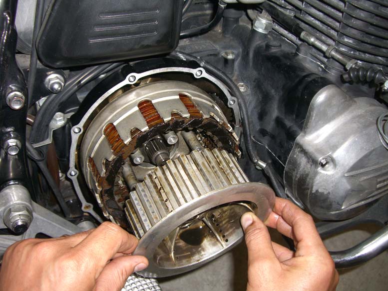

Siamo a buon punto.....
Si inizia a sfilare i dischi....attenzione alla posizione
Una volta tolta la corona interna.......
iniziamo a sfilare la corona interna...se è dura ,battere con un martellino di gomma...

Fate attenzione alla sequenza dei dischi .....vanno rimessi nella stessa posizione di lavoro
Vista dell'albero che trasmette il movimento alla scatola del cambio
Andiamo a sfilare anche la corona esterna del pacco dei dischi
sfiliamo i dischi tutti assieme...occhio alla sequenza

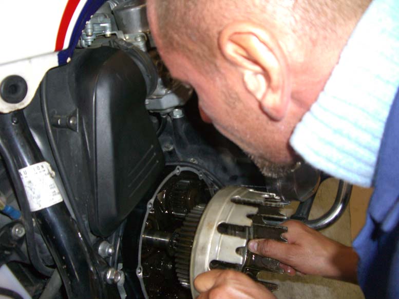

Bene ora siamo a metà dell'opera ...dopo aver ben pulito tutti i pezzi passiamo al rimontaggio...
abbiamo provveduto a pulire bene all'interno prima di posizionare la corona esterna portadischi.....
Riposizionamento della corona interna portadischi
Chicco pulisce con dedizione tutti i pezzi
Riposizionamento dei dischi nella sua sede

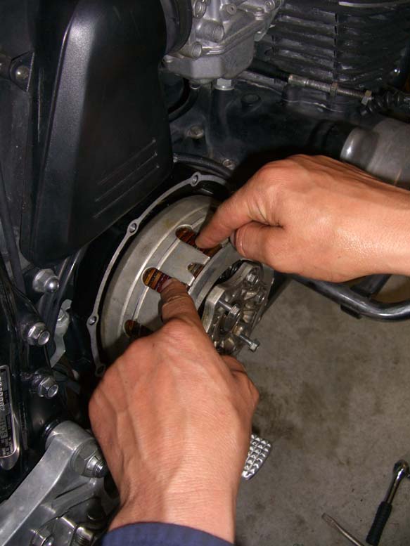

Controllare bene se i dischi sono ben posizionati...sarebbe spiacevole smontare nuovamente il pacco per una svista...
Controllo della guarnizione del carter se è in buone condizioni
Fissaggio della coroncina spingimolle
controllo della giusta posizione dischi
