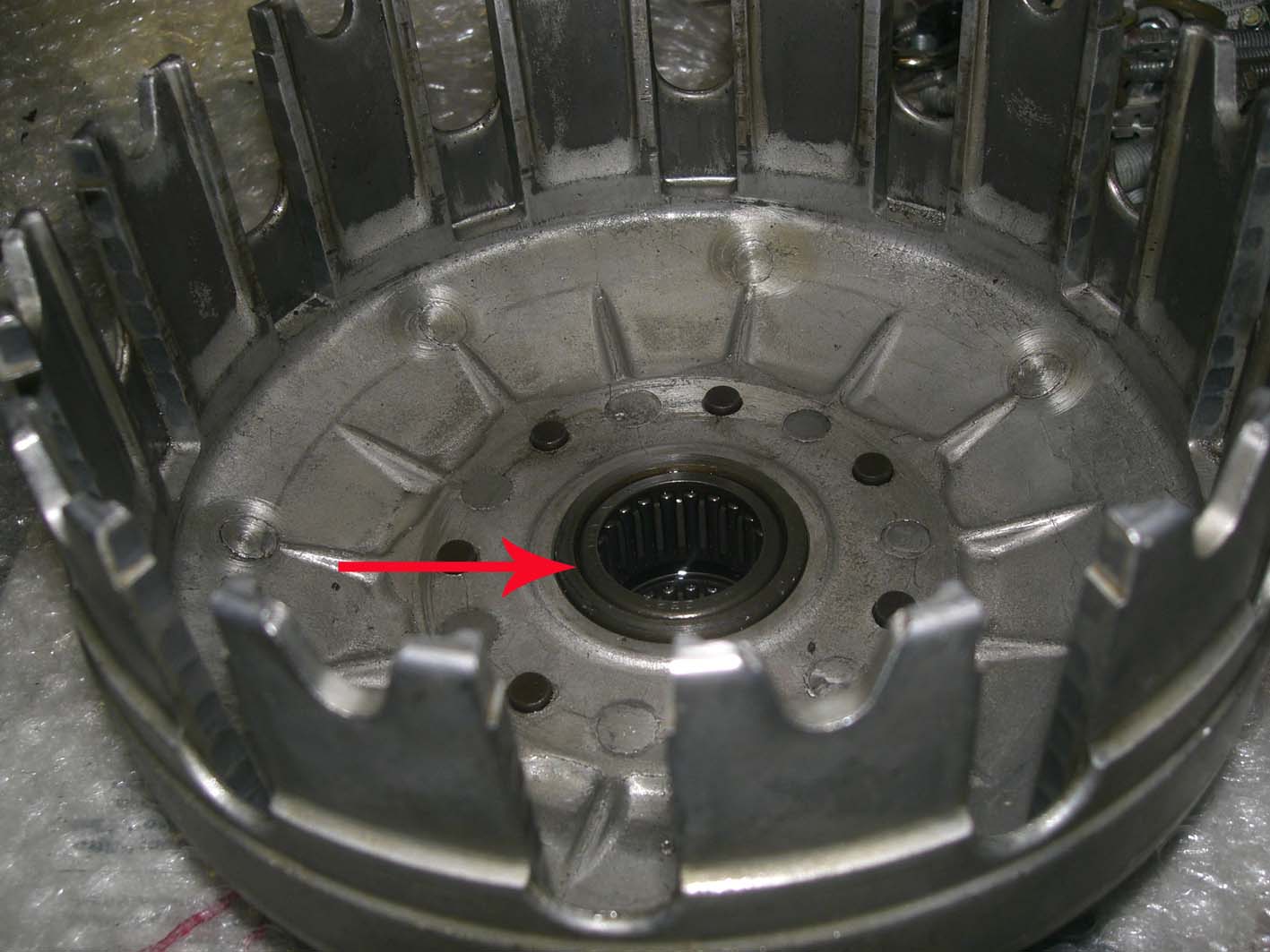

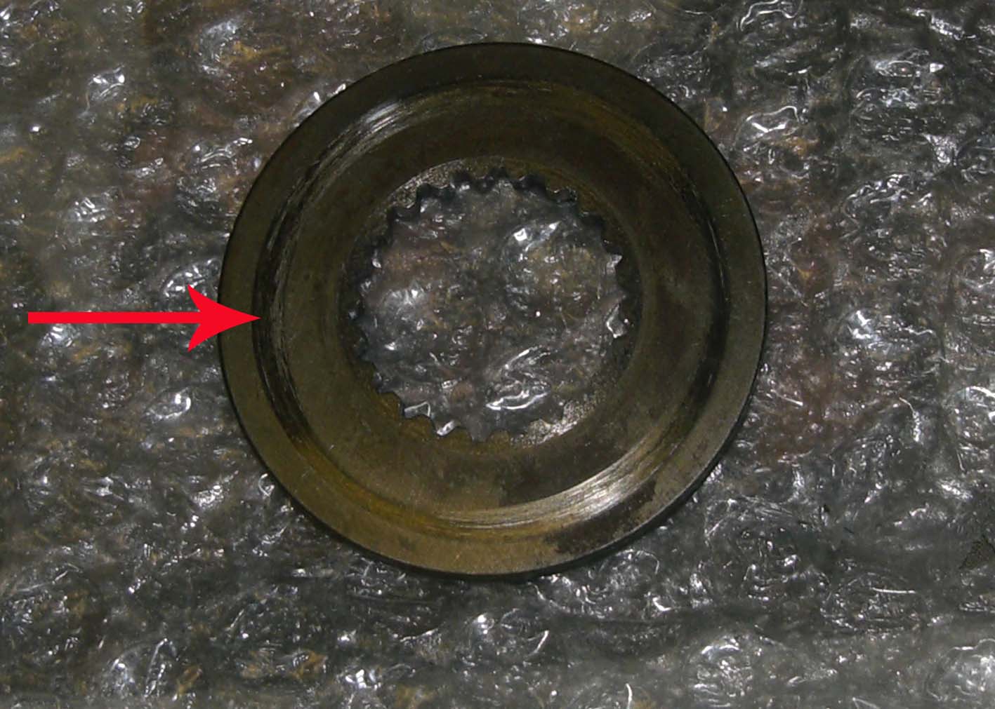

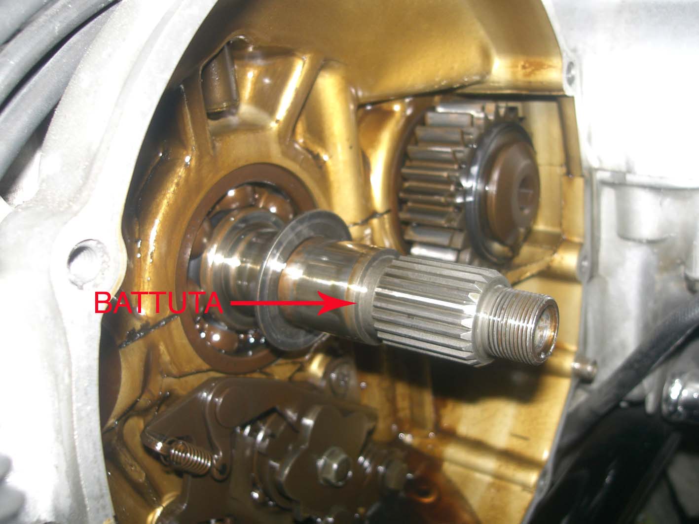

Il gioco longitudinale della campana è garantito dalla rondella millerighe che va in battuta,senza toccare la campana, sullo scalino del primario del cambio indicato dalla freccia nella prima foto. Non deve quindi andare come la rondella nella foto sulla parte liscia dell'albero.
In assenza di gioco ho smontato la frizione lasciando sull'albero solo campana e rondella millerighe. Premendo con le dita sulla rondella e movendo la campana ho verificato l'assenza di gioco (niente foto ho solo due mani). In pratica la millerighe andava a toccare la campana. La dilatazione di componenti a motore caldo faceva poi aumentare l'attrito.
Le cause avrebbero dovuto essere principalmente due.
I cuscinetti della campana sporgenti oppure la rondella millerighe deformata. I cuscinetti però erano a posto (foto 2) e la rondella benchè un pò scavata nel punto di contatto con la campana ( foto 3) era piana.
