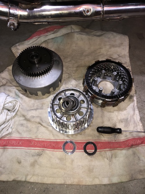

maeroda
Messaggi: 66
Messaggio 12/09/2019, 22:30
Re: Restauro CB750FB
Doppia rondella.
maeroda
Messaggi: 66
Messaggio 12/09/2019, 22:31
Frizione rimossa
