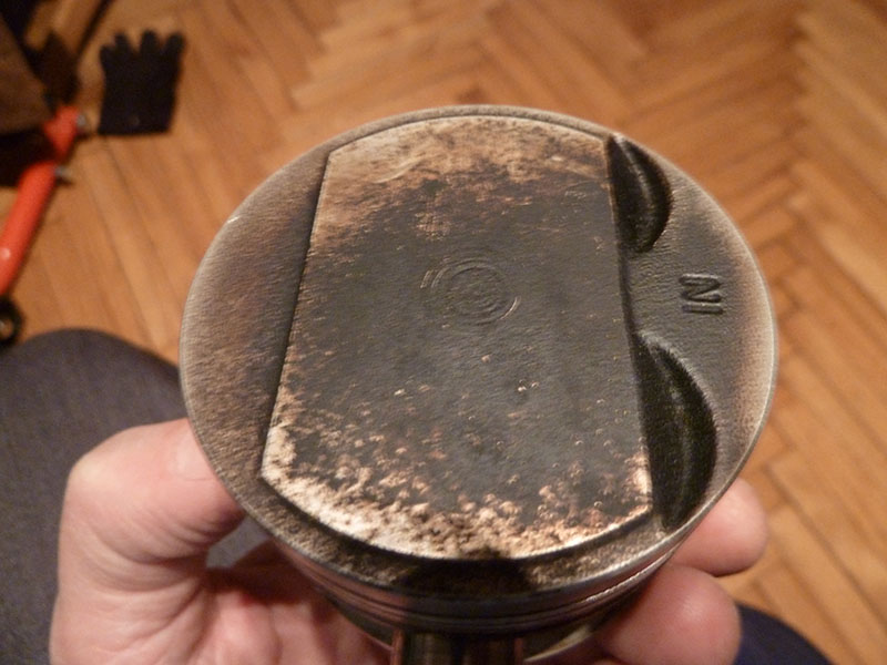

Comunque il lavoro di pulizia è finito, con la testa il lavoro è stato abbastanza duro e polveroso comunque è venuta abbastanza bene. Ai pezzi piccoli hanno provveduto gli ultrasuoni e sono venuti bene. Ecco un pistone prima e dopo.

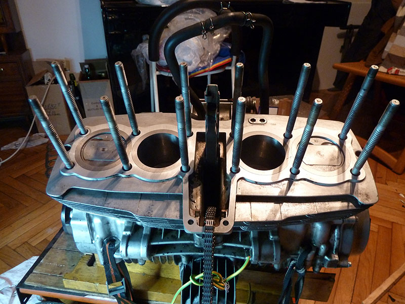

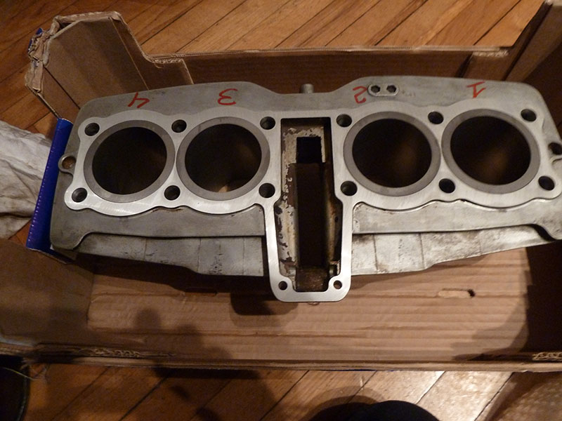

Ritirati testa e cilindri dalla rettifica.
Mi hanno preso 70 euri per il controllo e la lucidatura delle canne, spianatura dei cilindri e della testa.
Mi sembra un prezzo onesto, mi hanno anche dato in regalo un tubo di grasso al solfuro di molibdeno consigliato dalla honda per il rimontaggio. Il grasso al tatto sembra ottimo e ho scoperto che ha anche un costo ridotto (3 euri).
Sono piuttosto soddisfatto del mio lavoro di pulitura e di quello della rettifica.

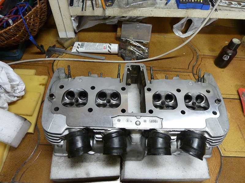

Ultima pulitina alle scanalature dei pistoni prima di rimontare le fascie elastiche, ho usato una facia vecchia a mo' di raschietto.

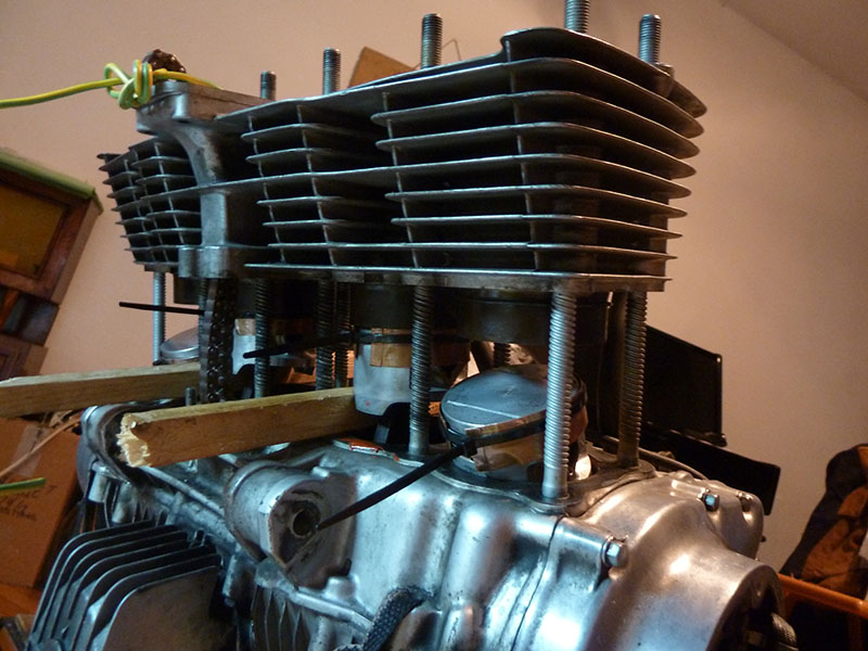

Montate le fascie e i pistoni mi ero atrezzato con delle fascette di rame per tenere strette le fascie elastiche e infilare più facilmente i pistoni nei cilindri
Ma niente da fare, non ha funzionato e così mi sono guadagnato l'inferno con una lunga sequela di imprecazioni di vario genere.
Probabilmente ho usato una tecnica sbagliata ma inserire i pistoni nei cilindri è stato un lavoraccio, lungo e fastidioso.
Comunque alla fine ce l'ho fatta e sono piuttosto soddisfatto del lavoro.
