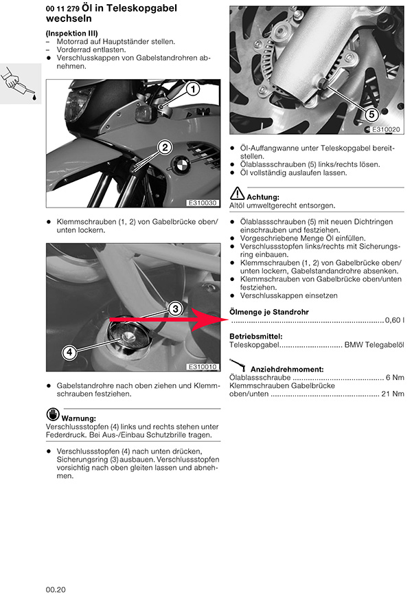

Quanto olio devo mettere dentro alle forcelle della mia BMW F 650 Gs ? :roll:
Qualcuno puo aiutarmi a risolvere questo problemino ?

Ma noo è il mio rosso che avevo venduto a Luis e che devo cambiare i paraolio che sono distrutti e che ha perso tutto l'olio :-(

600 ml per ogni stelo come da manuale.

Azz....pensavo meno,ma se lo dice il manuale ?!?!
Grazie Antonino....ma dove cacchio lo hai trovato il manuale ?????
Messaggio 13/02/2016, 18:47
Re: quesito help !!!
Cercavo in rete un manuale Cagiva e da emule ho scaricato un malloppo pieno di manuali di moto varie.
Comunque ho anche quello del F650 CS dove ne vanno 470 ml.

Barra se hai quello del 650 Gs potresti metterlo nei download ?
Messaggio 13/02/2016, 23:53
Lo ho, però è in tedesco ed è troppo grosso (27 MB) per metterlo nel download.
Posso tentare di mandartelo via mail.
