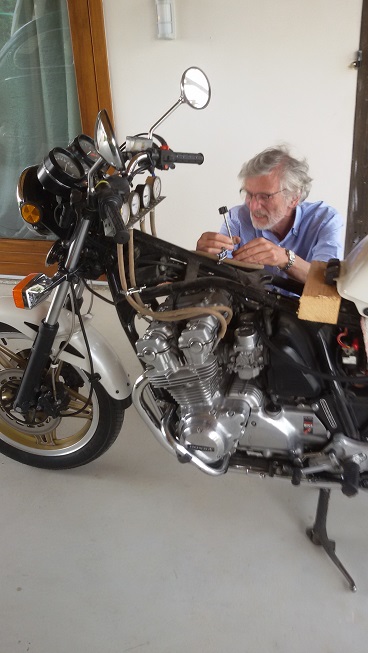

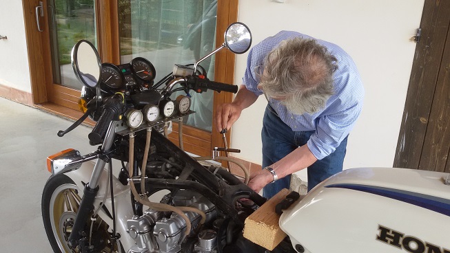

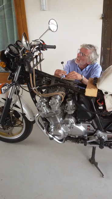

Ed ecco il nostro Antonino all'opera......con fare da chirurgo ha allineato i carburatori della 750.......erano abbastanza fuori fase........
