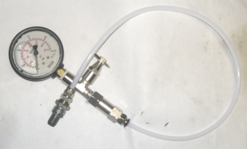

Scusami barra anche se fuori argomento vorrei realizzare un controlla compressione l'avevo letto da qualche parte sai dove trovarlo ?
Messaggio 06/03/2016, 1:23
Re: Guida: estrazione getto carburatori Honda Cb 750/900/110

Ok grazie
