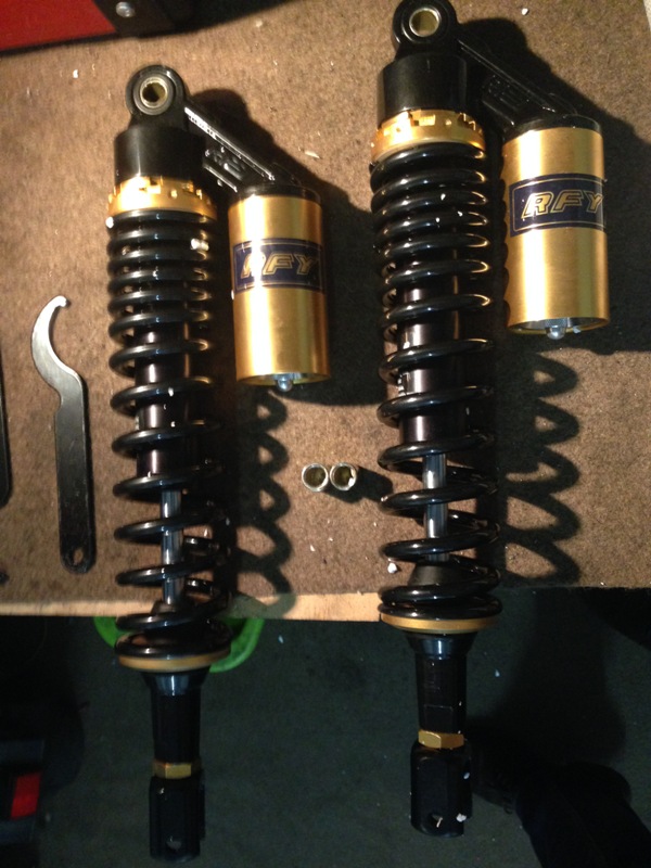

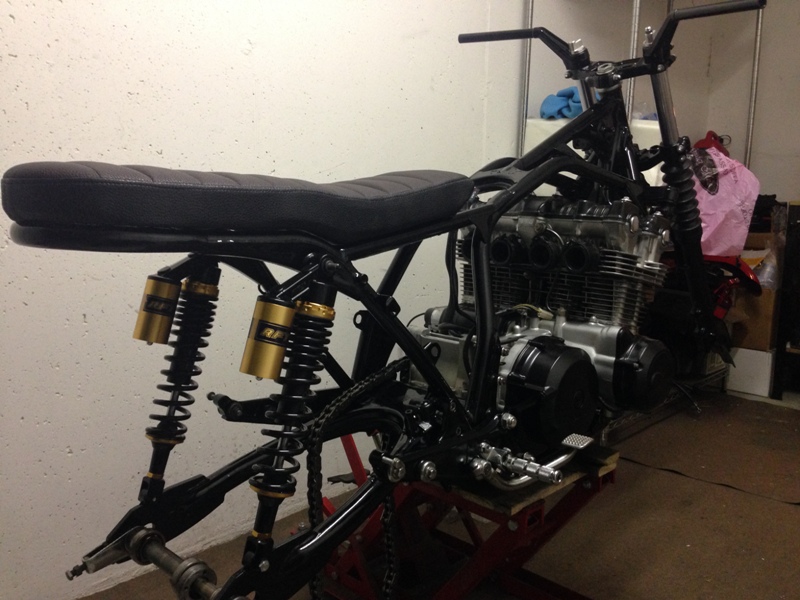

Io, sulla mia moto ho montato una coppia di ammortizzatori RFY acquistati su ebay. Pagati il giusto prezzo (compresi i dazi doganali ho speso meno di 100 euro) e mi sto trovando veramente bene.
Secondo le mie sensazioni la nostra moto, in origine, è troppo bassa al posteriore e quindi ho deciso di montare una coppia di ammortizzatori di lunghezza maggiore (io ho scelto di montare i 390mm)....fino a 400mm non bisogna fare nessuna modifica....togli gli originali e monti quelli nuovi (col senno di poi, avrei scelto i 400mm di lunghezza)
Attenzione perchè, gli RFY, montano una molla con un carico superiore alla molla originale degli ammortizzatori Honda e, quando ho effettuato le regolazioni di Static Sag ho tolto tutto il precarico messo in origine dal costruttore (ho allentato la ghiera al massimo) e adesso rispondono in modo corretto
Per ora mi trovo molto bene...gli ammortizzatori lavorano bene, non trafilano e rispondono in modo corretto alle sollecitazioni del terreno....devo solo sperare che durino (ci ho fatto solo 700 Km)

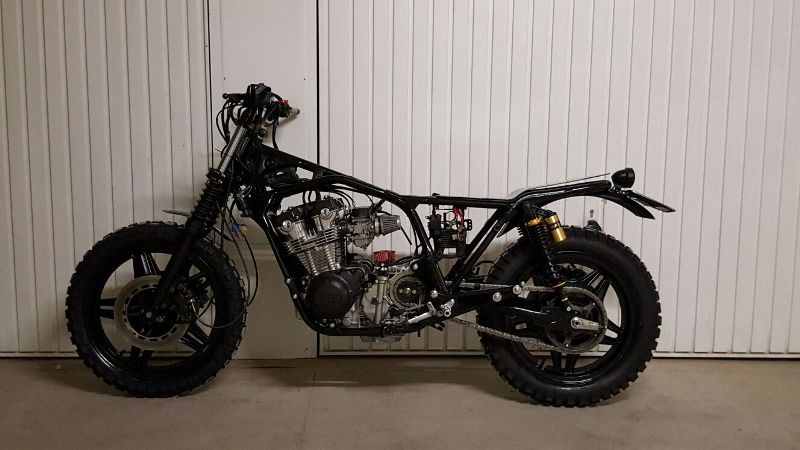

Belli!!! Mi sembra bella anche la tua moto : Ok :
