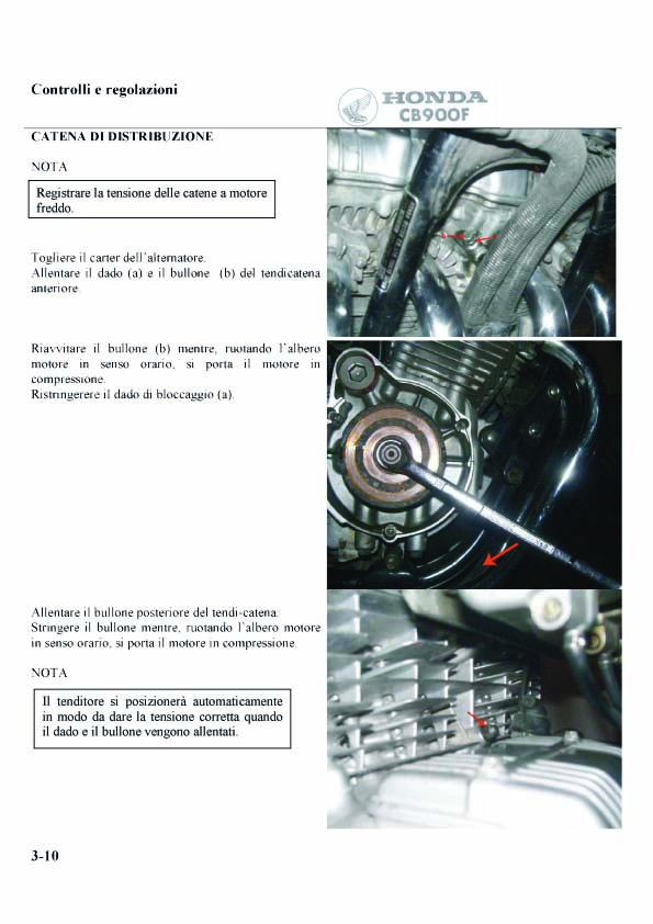

Per la regolazione della catena di distribuzione sul motore 750 come si procede?
Avrei bisogno di sapere per filo e per segno cosa dice il manuale di officina sulla regolazione delle due catene,corta e lunga.
Tutti i passaggi con le relative informazioni se il lavoro va effettuato a caldo o freddo e con motore acceso o spento.
Grazie mille..... : Thumbup :
Messaggio 29/06/2010, 21:03
Re: Catena di distribuzione
Allego la pagina del manuale.
Altrimenti è descritto anche qui viewtopic.php?f=5&t=145
L'operazione va fatta a motore freddo e spento.

Io credo che i dubbi di Damiano siano leciti, anche Honda ha avuto le idee poco chiare sull'argomento in passato.Sul manuale officina del CB 750 K/F del 1981 dice di fare la registrazione col motore acceso al minimo mentre il libretto di uso e manutenzione in dotazione al 750 F del 1980 dice di farla motore spento e freddo.
Per quel che riguarda la frequenza invece io non aspetterei il rumore : WallBash : ma rispetterei i tempi del programma di manutenzione che dice di farlo ogni 6000 Km, tanto è un lavoro di pochi minuti.
Manuale officina 1981
Manuale uso e manutenzione 1980

Sono d'accordo con Burbero, su alcune cose la honda ha fatto qualche confusione.
Concordo anche sulle catene di distribuzione e il controllo, vista anche l'età e il chilometraggio, lo faccio anche più spesso delle scadenze previste.

Le moto moderne hanno un dispositivo automatico per il recupero del gioco delle catene, cosa che manca sulle nostre CB, per questo bisogna effettuare la regolazione manualmente.
Io ho provato a farlo a motore acceso e ci sono riuscito. Mi sono ustionato abbastanza gravemente un polso sui collettori, ma questo è un altro discorso ;-)

Io ho i manuali di uso e manutenzione in italiano del 750 sia K che F e sono diversi nella descrizione della regolazione delle catene di distribuzione : WallBash :
