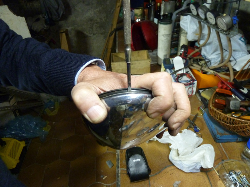

Non è particolarmente difficile, bisogna prima scaldare lo specchietto con una pistola termica per ammorbidire la plastica che fa da guarnizione. Poi con un piccolo cacciavite si solleva il bordo della plastica e si fa leva senza forzare troppo e il vetro esce facilmente con la guarnizione di plastica.
Per rimetterlo dentro scaldare di nuovo la guarnizione per ammobidirla.

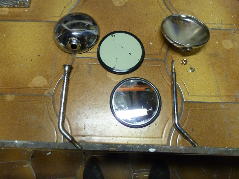

Importante per l'originalità, se lo rompo, compro uno specchietto aftermarket e ci cambio solo lo specchio e torna origginale.
Quanti ne hai rotti per imparare il trucco?
Messaggio 17/10/2011, 23:29
Re: Specchietto: togliere il vetro
Ho provato prima con quello con il vetro rotto e mi sono accorto che la plastica dura forzava sul vetro.
Sul secondo ho provato ad ammorbidirla con il calore e il vetro non si è rotto.
