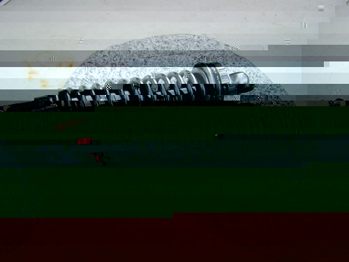

Speriamo bene , perche' ho acquistato questi che sembrano uguali ma c'e' scritto cb 750 e non me ne ero accorto.
67 euro pensate che sia troppo?
I miei anno un po' di ruggine sugli steli.
sembrano uguali al 900

Io sul 750 conto 12 spire sulla molla e sul 900 13, sembra che la molla del 900 sia piu' lunga.
Per questo ho lasciato perdere e mi dovro trovare altri ammortizzatori.
