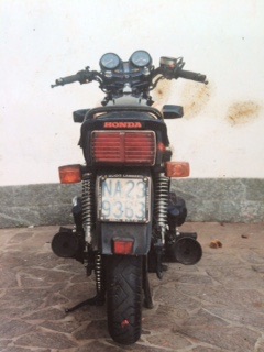

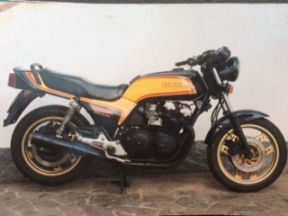

Salve a tutti, sto per acquistare una CB900F, ma vorrei chiedere un vostro giudizio in quanto da alcune ricerce effettuate il numero di telaio (Telaio nr.: SC01-2206618) non sembra corrispondere al colore della moto, del motore e dei cerchi nonchè al modello di questi ultimi. La moto presenta inoltre la maniglia posteriore che non trovo sulle immagini che dovrebbero corrispondere al modello. Vorrei avere la certezza dell'originalità di tali componenti in quanto è mia intenzione effettuare l'iscrizione all' ASI e temo che possa non presentare tutti i requisiti essenziali. Allego le foto della moto che vorrei acquistare e mi affido al vostro giudizio!!

Con quel numero di telaio è il modello 900 fb del 1981.
Da quello che riesco a vedere nelle foto mi sembra piuttosto rimaneggiata:
-la livrea è della versione 1100;
-motore e scarichi dovrebbero essere grigi e non neri;
-i cerchi dovrebbero essere diversi e soprattutto dorati e non grigi.
Le foto sono piccole e non riesco a vedere di più, credo però che ne ASI ne FMI te la accettino.

I cerchi sono dorati, ma il modello dovrebbe essere quello senza "buchi"

Puoi controllare anche il numero del motore, mi pare che adesso chiedano anche quello.
Il tuo dovrebbe essere SCO1E 22.......

Grazie mille, ho avuto la conferma che non è il caso di effettuare questo acquisto. Continueró la mia ricerca.

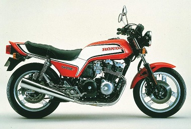

Posso confermare che la carrozzeria è di una CB 1100 o CB 900 83/84. Il colore giallo è stato aggiunto secondo il pessimo gusto di un precedente proprietario. Assolutamente non esiste alcuna Honda CB con quel colore, ne monoalbero, ne bialbero, ne CBX, ne VF.
Honda CBX 550 F 1982 Red Peal and White Pearl
Messaggi: 8016
Messaggio 08/08/2015, 20:33
Re: Dubbi sull'originalità
e io confermo quanto sopra goodluck
