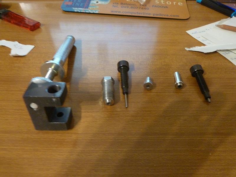

Quelli che posti mi sembrano attrezzi professionali che rimagliano entrambi i perni della falsa maglia contemporaneamente.
In questo caso oltre al diametro di pernetti bisogna considerare anche il passo della catena.
Per la mia e quella di Damiano ho usato questo che mi ha prestato un amico

Sì infatti mi ero orientato su qualcosa che avesse un terminale "pieno e cavo" come quella della tua foto, cosa che non vedo nell'attrezzo da me postato precedentemente.
