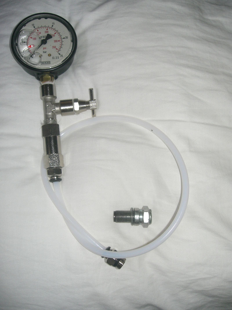

Misuratore di compressione faidate
andrea
Messaggi: 134
Messaggio 14/06/2010, 13:47
dalle faq di H4F bello bello!

Bello Andrea, grazie.
Un manometro lo ho, voglio provare a farne uno.

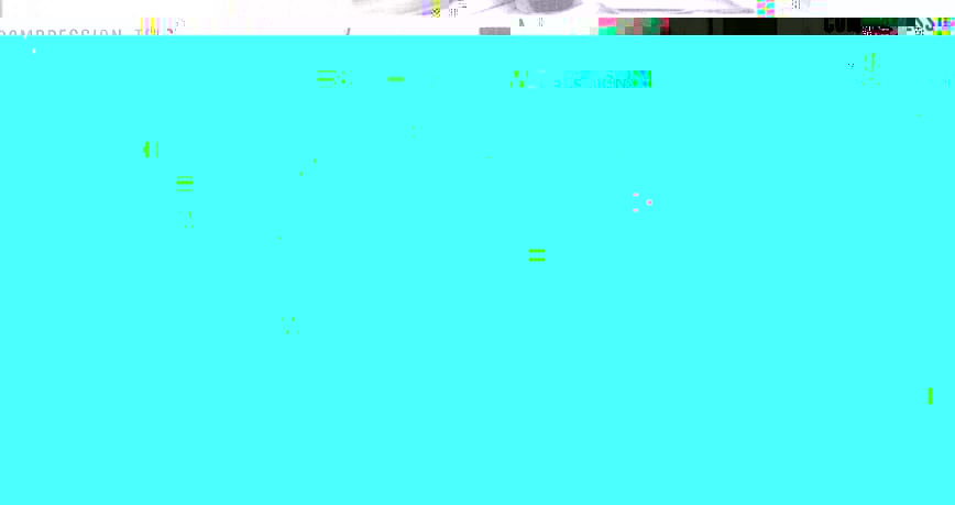

Ho dimenticato di aggiungere il link alla discussione relativa sul forum di H4F in cui potenzialmente si approfondira' l'argomento.
E gia' che l'ho usata stamane per aiutare puccio sull'altro forum, allego la descrizione della procedura di controllo della compressione presa dal manuale d'officina della CB900Fz.

Ecco qua, seguendo le indicazioni della faq segnalata da Andrea, mi sono fatto lo strumento per misurare la compressione.
Devo solo filettare la parte in metallo della candela.
Il manometro lo avevo e quindi ho speso solo 12 € di raccorderia e valvole.
Il costo dovendo comprare anche il manometro sarebbe stato di 35 €.
Appena pronto è ovviamente a disposizione di chi ne ha bisogno.

Bravo Barra , complimenti : Groupwave : : Groupwave : : Groupwave :

Non è diffile da fare. La rogna sta nel togliere la ceramica dalla candela : WallBash :
Messaggio 15/07/2010, 19:54
Re: Misuratore di compressione faidate
barracuda ha scritto:Non è diffile da fare. La rogna sta nel togliere la ceramica dalla candela : WallBash :
la metti in morsa e la disintegri in 3 secondi.

Oppure sotto al piedone col gesso! : Chessygrin :
