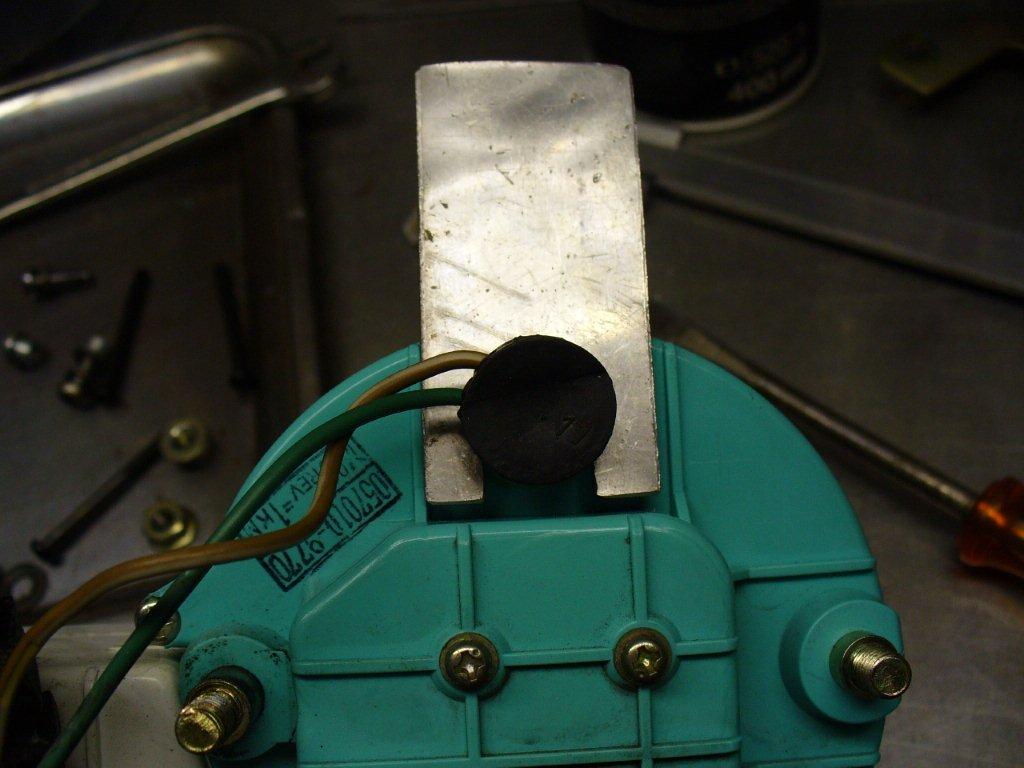

Seguendo la guida di Decibel,ho aperto la strumentazione della mia 750 perche' sul contagiri mi si sono bruciate tutte e due le lampadine.
Ora ho tutto in mano sulla tavola,ma quello che non riesco a fare e' sfilare le lampadine dallo strumento!
Le lampadine sono infilate a pressione tramite un portalampada in gomma,che non riesco a togliere,provando a forzare ho paura di strappare la gomma...........ce un trucco per toglierle???

Dai Damianello ....è facile , ammorbidisci le gommette spruzzando VD40 poi fai leva con pinza a becco lungo o cacciaviti
piatti e grossi :idea:

Io, per smontare le lampade senza far danni, mi ero costruito questo attrezzo.

Burbero ha scritto:Io, per smontare le lampade senza far danni, mi ero costruito questo attrezzo.
Carlo,come sempre sei molto preciso e ottimo consigliere.....grazie mille.
Ottimo attrezzo che oggi stesso mi replichero! : Chessygrin :
