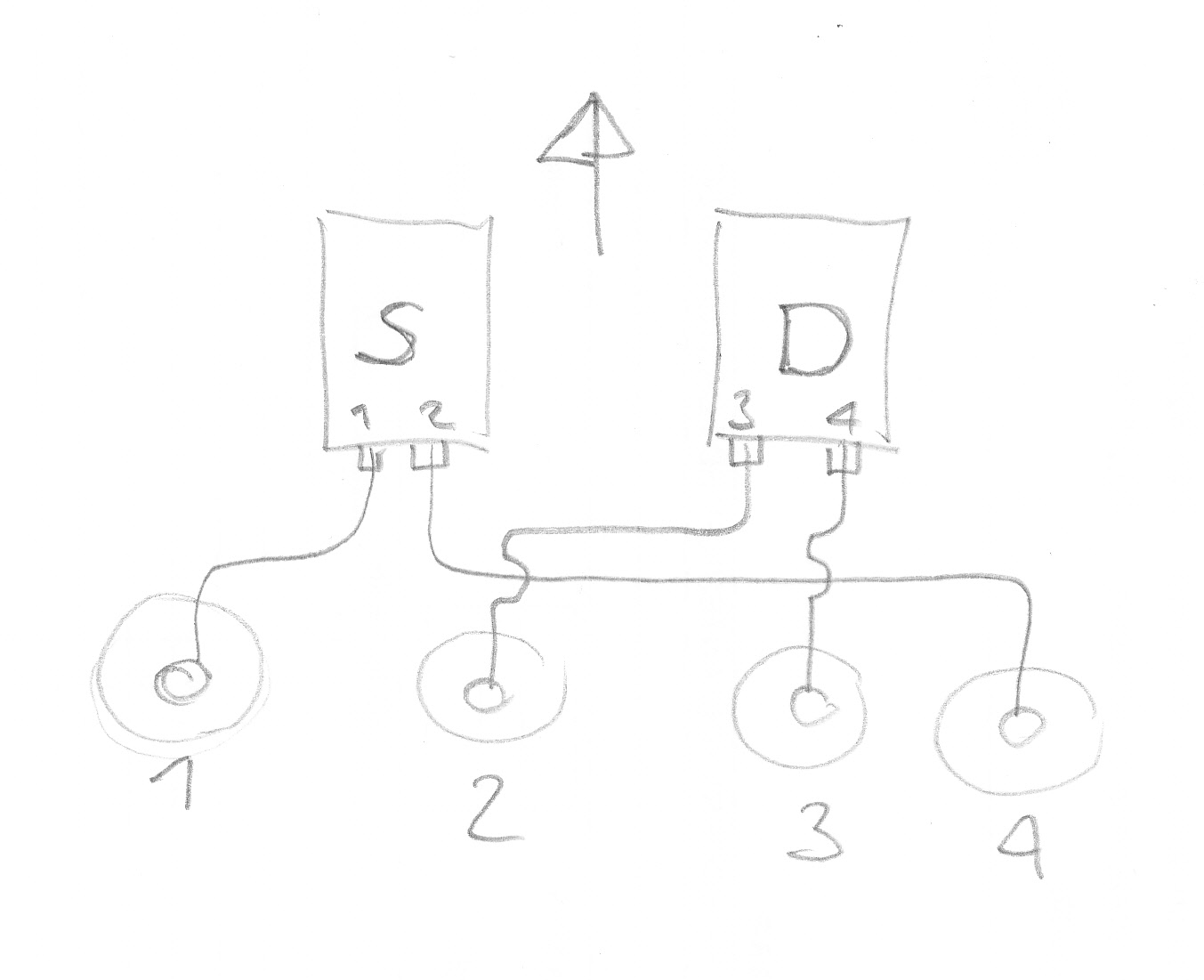

La bobina destra ha le uscite 3 e 4 che alimentano rispettivamente le candele dei cilindri 2 e 3. Prova a scambiare di posizione su quella bobina i due cavi delle candele . Se il problema si sposta dal cilindro 2 al 3 il problema è nella bobina, se rimane nel 2 è nel cavo ,nella pipetta o nella candela.Quando li smonti per invertirli controlla che non ci sia ossido negli spilli delle bobina dove si innestano i cavi.

Purtroppo la prova di invertire le Pipette l ho già fatta e il problema rimane sempre sul secondo, i cavi e le Pipette li ho cambiati l’anno scorso.. la candela si presenta annerita.

Cicciosly ha scritto:Purtroppo la prova di invertire le Pipette l ho già fatta e il problema rimane sempre sul secondo, i cavi e le Pipette li ho cambiati l’anno scorso.. la candela si presenta annerita.
Mi dici esattamente in che modo e quali collegamenti tra bobine e candele hai invertito ? Normalmente bobine e candele sono collegate come indicato nello schizzo.
