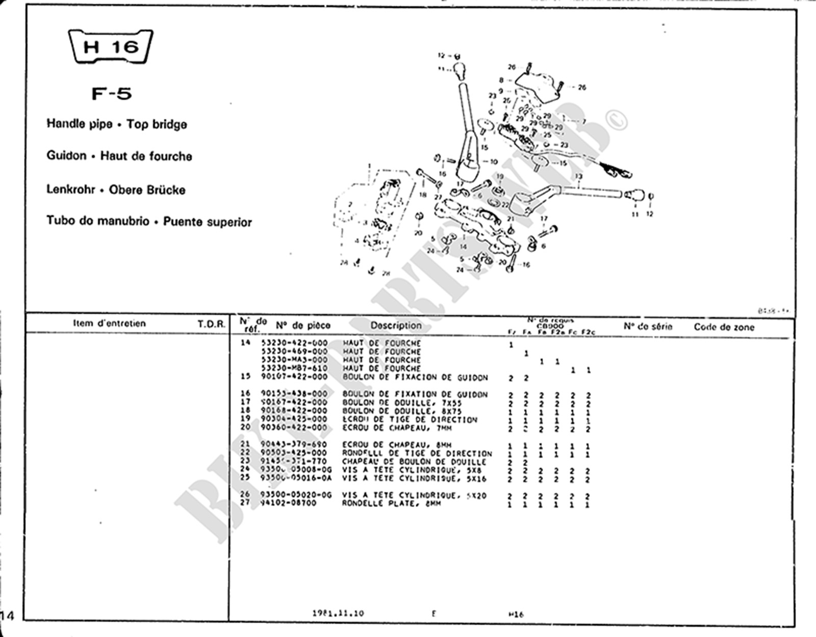

Ciao a tutti,
per caso qualcuno di voi saprebbe dirmi i codici originali HONDA dei dadi e bulloni (oppure lo schema con i codici stessi) che serrano i steli della forcella del BOLDOR 900 '82?
su CMS ho trovato questi, sono delle dimensioni esatte ma non sono bruniti come invece in origine, a parte la follia del prezzo....
Grazie in anticipo a tutti.

Secondo me quelli che hai indicato sono i codici di bullone e dado della piastra inferiore.
Sperando si legga ti allego l'esploso con i codici della piastra superiore.

Ciao grazie per la tua risposta, secondo me dovrebbero essere questi, partendo dal link https://www.boltonmotorcycles.com/partFinder/fiche/honda/1982/cbx-supersport/handle-pipe-top-bridge

I codici e la misura, confrontati anche con le part-list che ho allegato, mi smbrano corretti.
Credo che i bulloni, visto anche che ci sono le misure, tu li possa trovare a poco prezzo in un buon ferramenta, poi eventualmente puoi brunirli facilmente.
