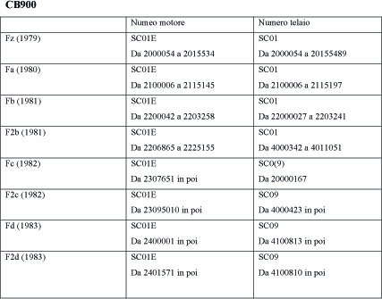

num. motore: SC01E - 2312384 sembra una F2-C
NUM TELAIO: SC09 2002041 sembra una F-C
Che ne pensate ?? : Groupwave :

SC09 2002041 è una F-C.
I motori con numero SC01E - 23xxxx sono sia sulla Fc che sulla F2c.
