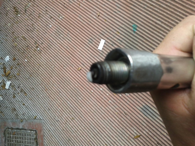

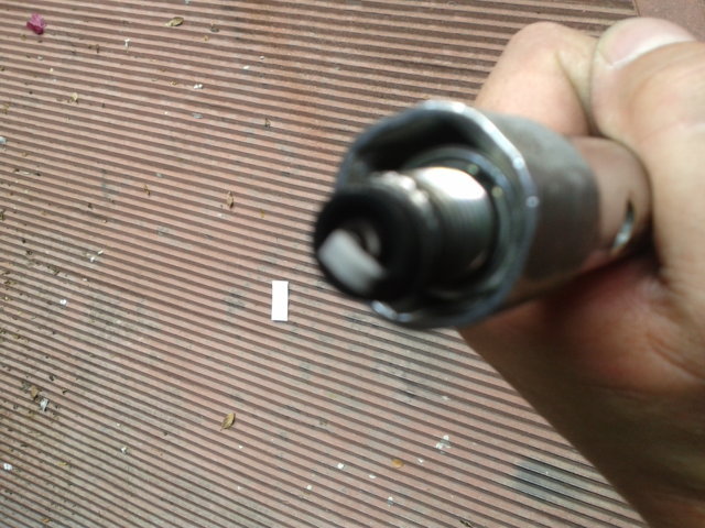

Smontando le candele al cb 900 ho notato che una candele e' bianca nella parte centrale, le pilot sono a 1 giro e 1/2,
che significa quando sono bianche?

Messaggi: 5016
Messaggio 14/08/2015, 14:32
Re: candele bol d'or
Candele bianche indicano una miscela magra

barracuda ha scritto:Candele bianche indicano una miscela magra
E' quella del cilindro num. 4, la pilot e' a un giro e 1/2, che faccio?
Messaggi: 5016
Messaggio 16/08/2015, 19:28
Apri un po' la pilot svitandola

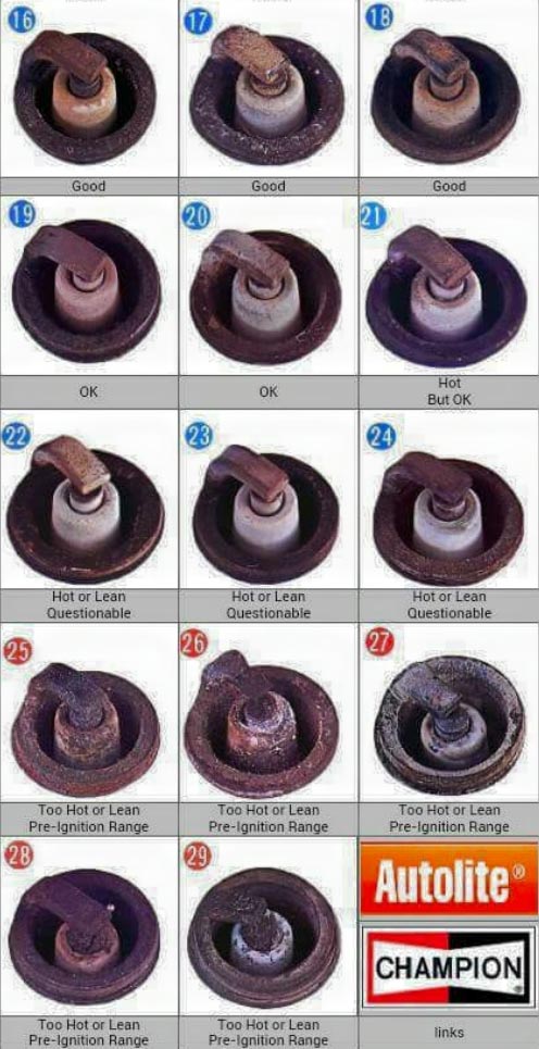

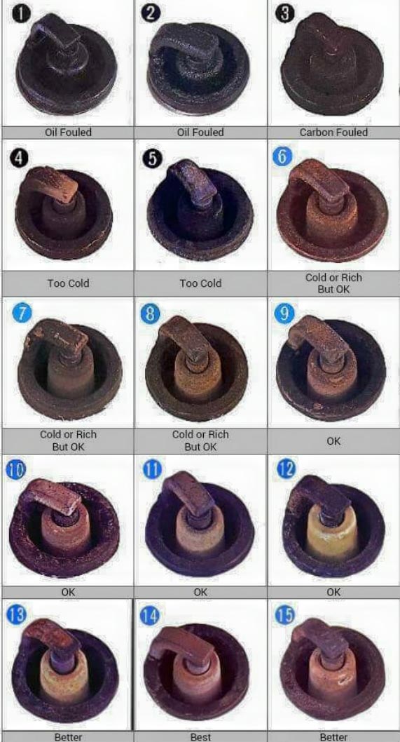

Messaggio 17/08/2015, 22:09
possono andare ste foto?
