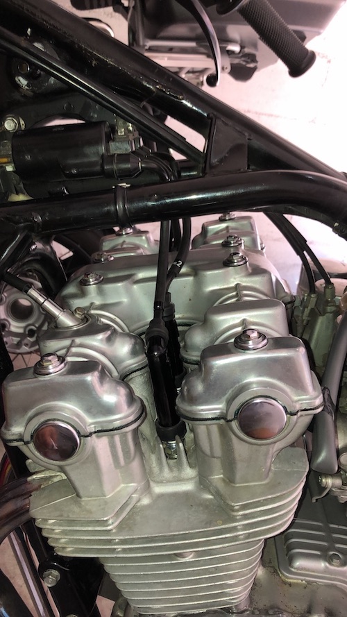

Re: Restauro CB750FB

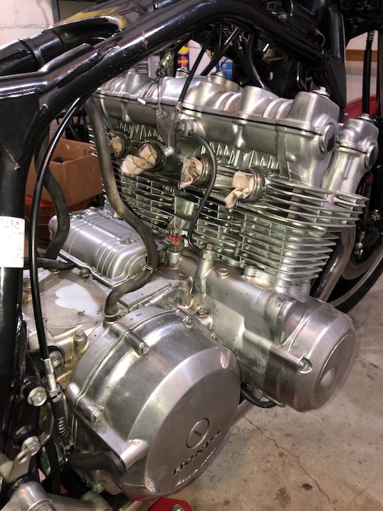

Coperchio valvole rimontato
maeroda
Messaggi: 67
Messaggio 12/09/2019, 22:43

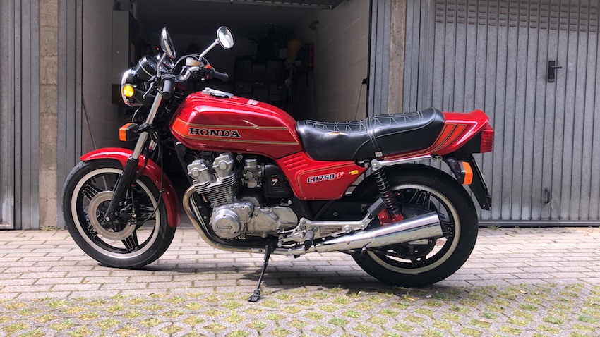

Visione d'insieme prima di metterci mano.

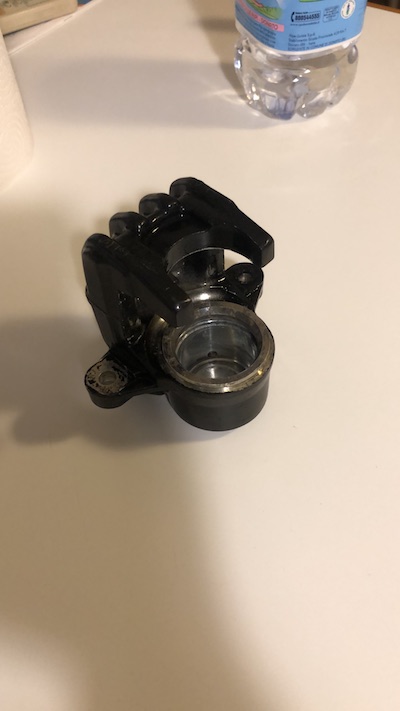

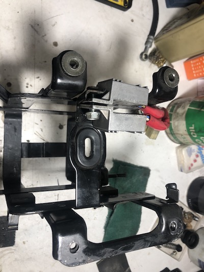

Devo raggiungere la cassa batteria per riverniciarla; ci sono varie parti arrugginite/ossidate a ferro nudo, probabilmente a causa di una batteria da cui è fuoriuscito liquido e a causa di un cambio olio freno posteriore fatto male.

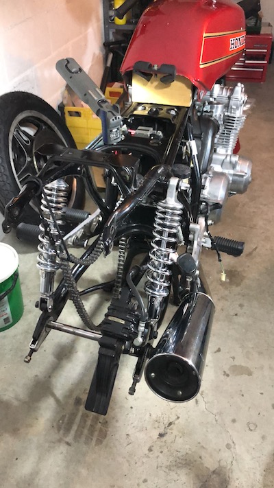

Inoltre devo cambiare ammortizzatori e il trittico.

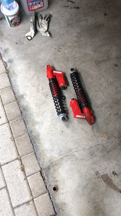

Procedo come segue: via la ruota posteriore, via i collettori di scarico, via gli ammortizzatori Marzocchi vecchi (non so cosa ne farò...), via il forcellone che pare non essere MAI stato ingrassato, via impianto freno posteriore che ha un olio così scuro che sembra fango.
Sorpresa: l'olio del freno E' fango e c'è grave corrosione dentro la pompa; ok....revisione totale dell'impianto.
Intanto che aspetto i pezzi dell'impianto freno posteriore mi dedico al recupero della cassa batteria; sverniciata, trattamento anticorrosione, primer e nero lucido, tutto con bombolette spray.
Fatto tutto ciò, rimonto il retrotreno e procedo al montaggio di pignone, corona e catena (18x46 con 530), poi rimonto gli ammortizzatori.
Vi farò sapere come è andata la revisione della pompa freno e pinza posteriore.

Ti consiglierei comunque di non buttare quegli ammortizzatori perché, anche se potranno non piacere esteticamente, credo che una volta revisionati siano molto meglio degli originali.

Che ammortizzatori hai montato?

@Barracuda: ho montato YSS della serie 222.
@Burbero: la moto ha 34K Km e spiccioli, forse qualcosa in più e il trittico non è mai stato cambiato; non mi scandalizzo ma quando è troppo è troppo. Alla fine della fiera secondo me la moto deve essere più originale possibile ma deve anche marciare bene su strada senza troppe menate.
Ho messo i Marzocchi rossi in vendita ma dato che ce ne saranno almeno altri 6 in vendita uguali ho forti dubbi che li piazzerò mai.

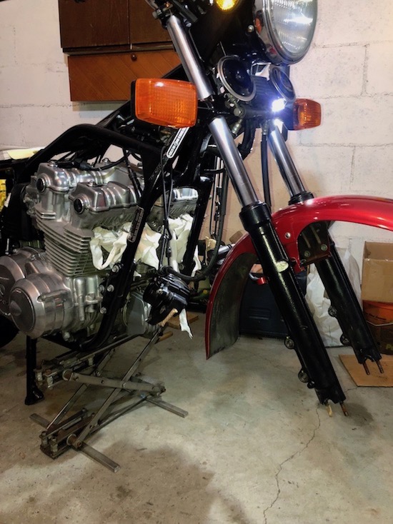

Intanto che aspetto che la sella sia pronta (è dal sellaio per ricopertura comprata da David Silver), ho smontato le forcelle dalla moto.
Ho deciso di non revisionare i para-oli per ora dato che le forcelle non perdono e gli steli sono esenti da ossidazioni e rigature; le ho solamente ispezionate e pulite bene, ho cambiato molle (Wirth) e messo olio nuovo; vedremo come si comporteranno su strada.

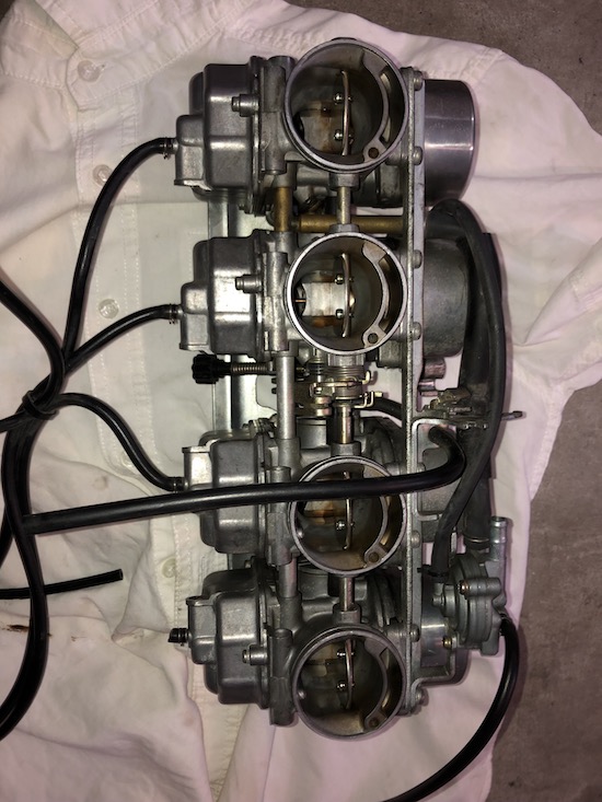

A metà novembre smonterò i carburatori per farli ispezionare dato che ho notato una carburazione in po' grassa sul n°2 e in genere su tutti e 4 i cilindri (le candele sono nuove e appaiono solo leggermente "bagnate").
Già che sarò li cambierò i collettori di aspirazione sia prima che dopo i carburatori, ho notato che quello del 3 ha una fessurazione piccolissima in corrispondenza dell'anello metallico di tenuta vicino al cilindro....probabilmente è uno dei fattori che contribuisce alla cattiva carburazione.

Ho rimontato la moto dopo le modifiche alla ciclistica che hanno compreso molle forcelle e olio + ammortizzatori posteriori + gomme nuove.
Poi...arrivato il kit revisione pompa e pinza freno posteriore; istallati entrambi, montati sul telaio e messo l'olio DOT4; perdite zero.

Per finire, i carburatori hanno bisogno di una bella ripassata. Quindi li ho smontati e portati da uno specialista; la loro pulizia è una operazione che non voglio fare io e seppur in passato smontavo e rimontavo i Keihn da 41 del DRZE qui i carburatori sono quattro e preferisco lasciar fare a chi sa farlo dato che smontandoli dalla batteria si perdono alcune regolazioni che mi è impossibile replicare.
Da notare che i collettori di aspirazione prima e dopo i carburatori erano laschi, secchi e crepati in alcuni punti....quindi è possibile che la moto fosse scarburata a tempo determinato proprio perchè l'aria filtra attraverso fessure che non dovrebbero esserci.
