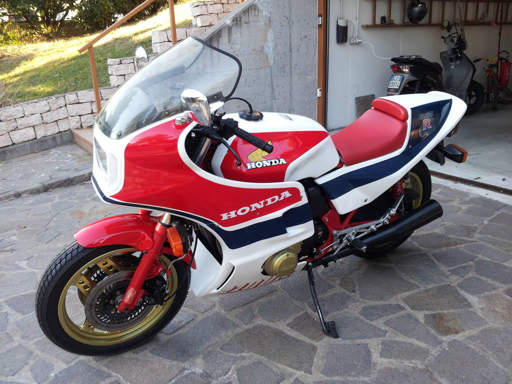

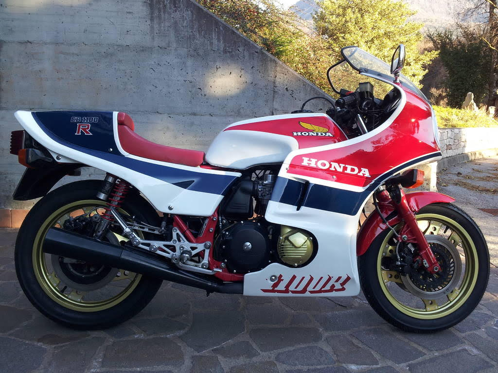

Bene ..... : Thumbup : Ma na fotina di sta moto non ce la posti ?
marcopir
Messaggi: 131
Località: Trento
Messaggio 19/11/2016, 20:02
Re: pattino sul forcellone
A casa ho solo il tablet che fa foto troppo pesanti. Non ho programmmi per ridimensionarle e il sito non ce la fa a sostenerle.
Messaggi: 8034
Messaggio 19/11/2016, 21:00
No problem....manda qualche foto qui e io te le riduco e le posto
boldorbikers@gmail.com
Messaggio 19/11/2016, 22:56
Se non sbaglio è già nella gallery ed è molto bella.
Messaggi: 8034
Messaggio 28/11/2016, 23:07

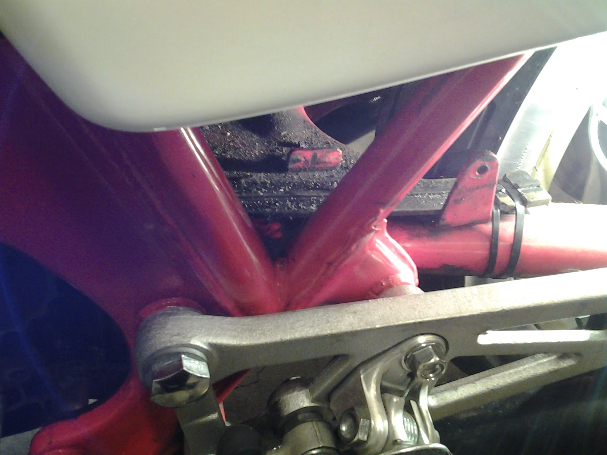

Vero erano gia in gallery ma ripropongo il tutto compreso la modifica al forcellone che credo non serva piu
