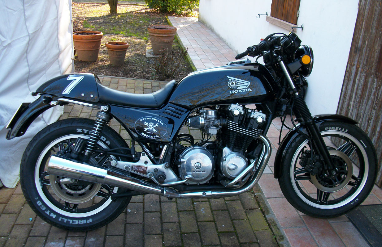

Almeno togli quel cacchio di scatola del filtro che fa veramente schifo e da una immagine piu racing
take a look la mia Cafè racer
