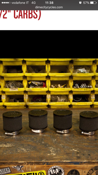

Ciao Ennio.....il getto di 115 è gia troppo ,meglio un po meno che un po di piu
manda qui la foto che la inserisco io boldorbikers@gmail.com

quindi dici che il getto da 115 è troppo grande ? e tu che getto mi consigli ?
la procedura che ho scritto nel commento precedente e giusta ?
cambia qualcosa se ci metto quei filtri cinici che ti ho inviato tramite email grazie mille
Messaggio 17/04/2016, 1:16
Dunque vediamo....questi filtri non li avevo mai visti ,pare siano di spugna ,presumo pertanto che lascino entrare piu aria
quindi si puo mettere i getti del max di 115 ....e si la procedura è giusta
Se li trovi ,gli spilli regolabili è meglio metterli cercando di ponerli nella posizione del medio che cosi stanno piu sollevati
rispetto agli originali e con un 4 in 1 dovrebbe venirti un buon lavoro.
Tienici aggiornati sui lavori che andrai ad eseguire ok '?
Posto la foto dei filtri
p.s. hai controllato che il diametro dei filtri siano giusti per i carburatori ? Dovrebbero avere la bocca di 54mm.
