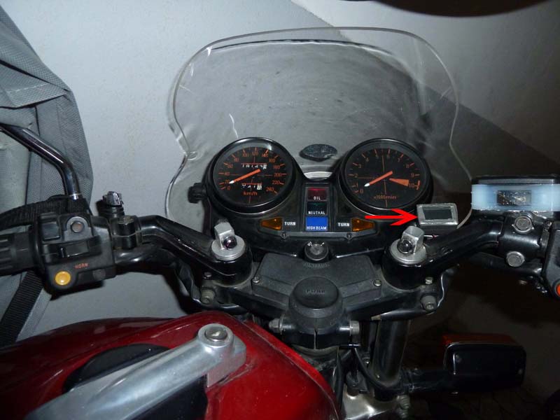

Voltmetro
Avevo già provato a montarne uno ma un disastroso viaggio sotto la pioggia lo aveva messo KO.
Stavolta l'ho scatolato e sigillato con del nastro, vediamo se stavolta tiene. A vedersi è bruttino ma funziona bene.
In previsione di Man ho montato anche un cupolino.

Anche io ho messo un bel cupolino alla Bastarda .....e pure il potrapacchi .....ho deciso prendo lei per Man !!!!
Anche io ho un voltmetro di quelli digitali e avevo pensato di metterlo per controllare lo stato di carica della battery....
Come lo collego ?
Dove posso attaccarmi coi cavi ?
Messaggi: 5019
Messaggio 03/05/2011, 0:46
Re: Voltmetro
Il negativo lo puoi attaccare ad un punto qualsiasi a massa.
Il positivo l'ho attaccato al cavo bianco-verde che c'è sul morsetto bianco a tre cavi che è dentro il faro, a destra guardando dal davanti.
Messaggi: 8039
Messaggio 03/05/2011, 19:53
Re: Voltmetro
Ed ecco montato anche il mio Voltmetro......ha di particolare che ha un gambo che va a inserirsi in una presa accendisigari.....
lo ho trovato in un accessori auto....costicchia un po hee...18,00 euro .
Ho comprato anche una presa accendisigari ,la ho fissata all'interno del cupolino......ho messo a massa il negativo e ricavato un
aggancio nel cavo che ha detto Barracuda...che poi è il positivo+ del Clackson poi ho inserito il voltmetro mobile nella presa in modo
che sia leggibile.....
ecco una foto a moto spenta e una a moto accesa.....si puo notare che i valori aumentano sino a 14 Volt il chè da certezza che il
rotore funziona ;-)
Oltre tutto ho una presa accendisigari per ogni evenienza ;-) ;-) ;-)
