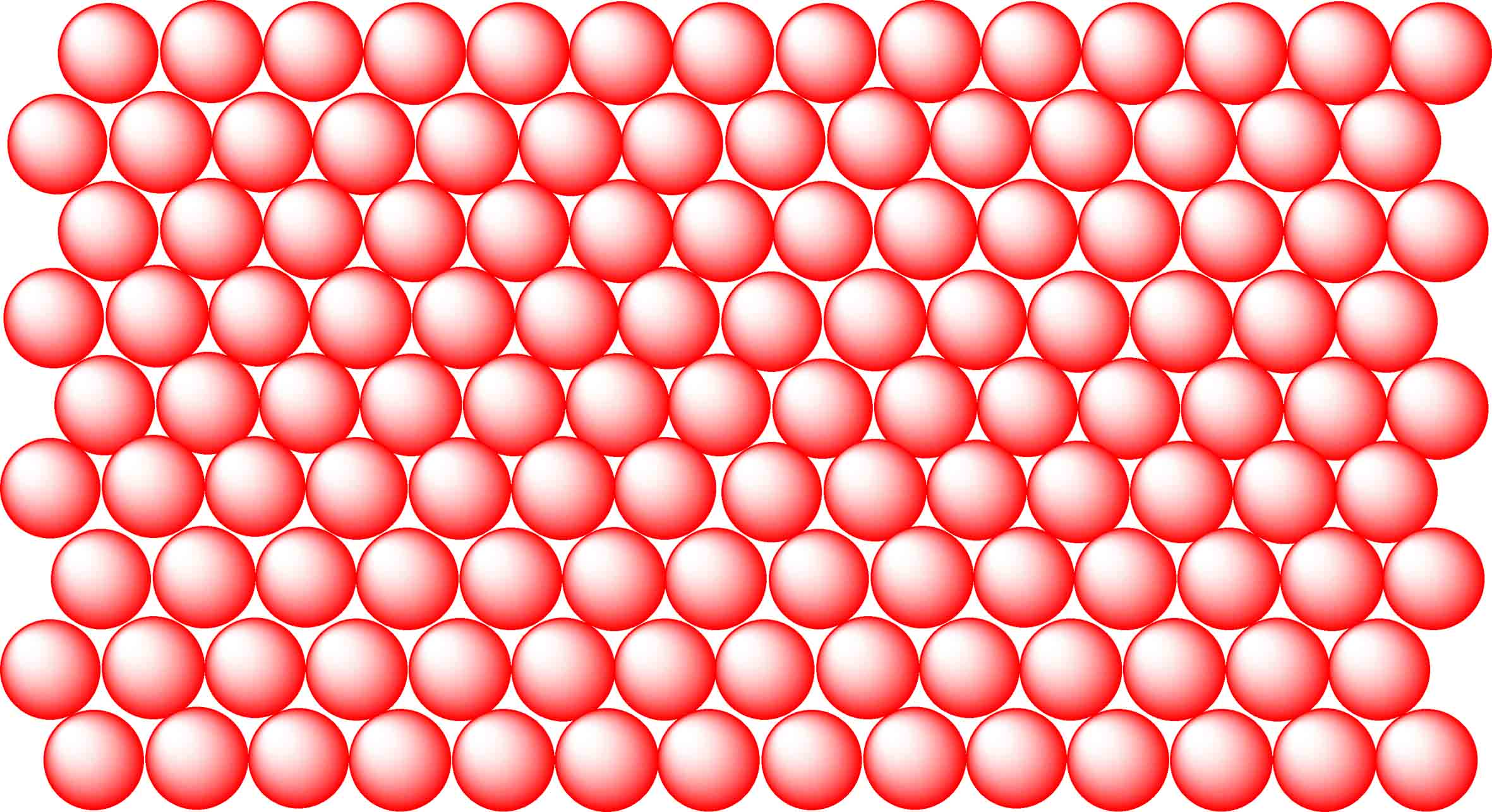

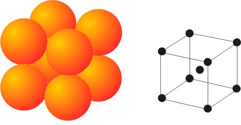

Proviamo ad assumere che gli atomi che compongono il metallo siano sfere, la loro disposizione sarà quella rappresentata nella Fig.1 (in pratica simile alle pile di arance nei supermercati). Le file di sfere si estendono in tutte le direzioni dello spazio e formano quello che viene definito reticolo, un pezzo di metallo è composto da un numero infinito di sfere. A titolo di esempio basta pensare che in 55,84 grammi di ferro sono contenuti 602205000000000000000000 atomi (sfere). Le sfere (atomi) sono tenute unite da legami molto forti e questo giustifica l’alta tenacità e l’elasticità. Tuttavia, se la forza applicata è sufficiente, gli strati possono scorrere uno sull’altro senza disgregare il tutto e questo spiega duttilità e malleabilità. Tutti i metalli hanno strutture simili a questa, ciò che fa variare le loro caratteristiche meccaniche è principalmente l’entità delle forze che tiene unite le sfere e il peso delle sfere stesse.

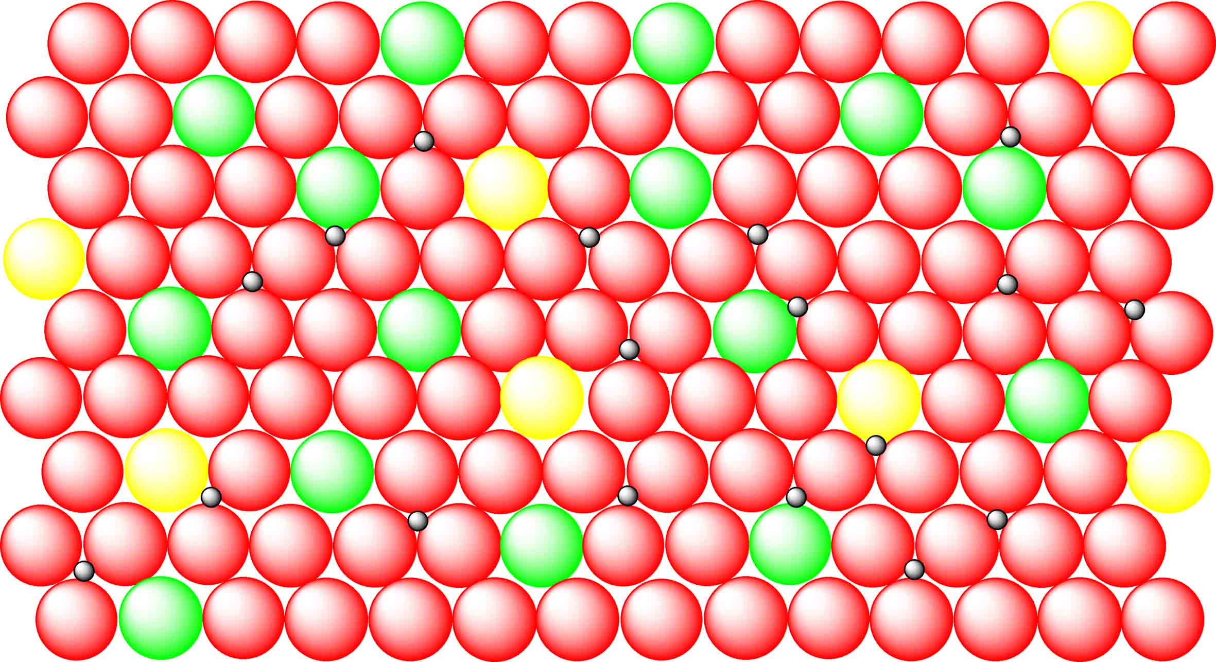

Anche le leghe sono basate su strutture simili a questa e si dividono essenzialmente in due tipi denominati “leghe interstiziali” e “leghe di sostituzione”.

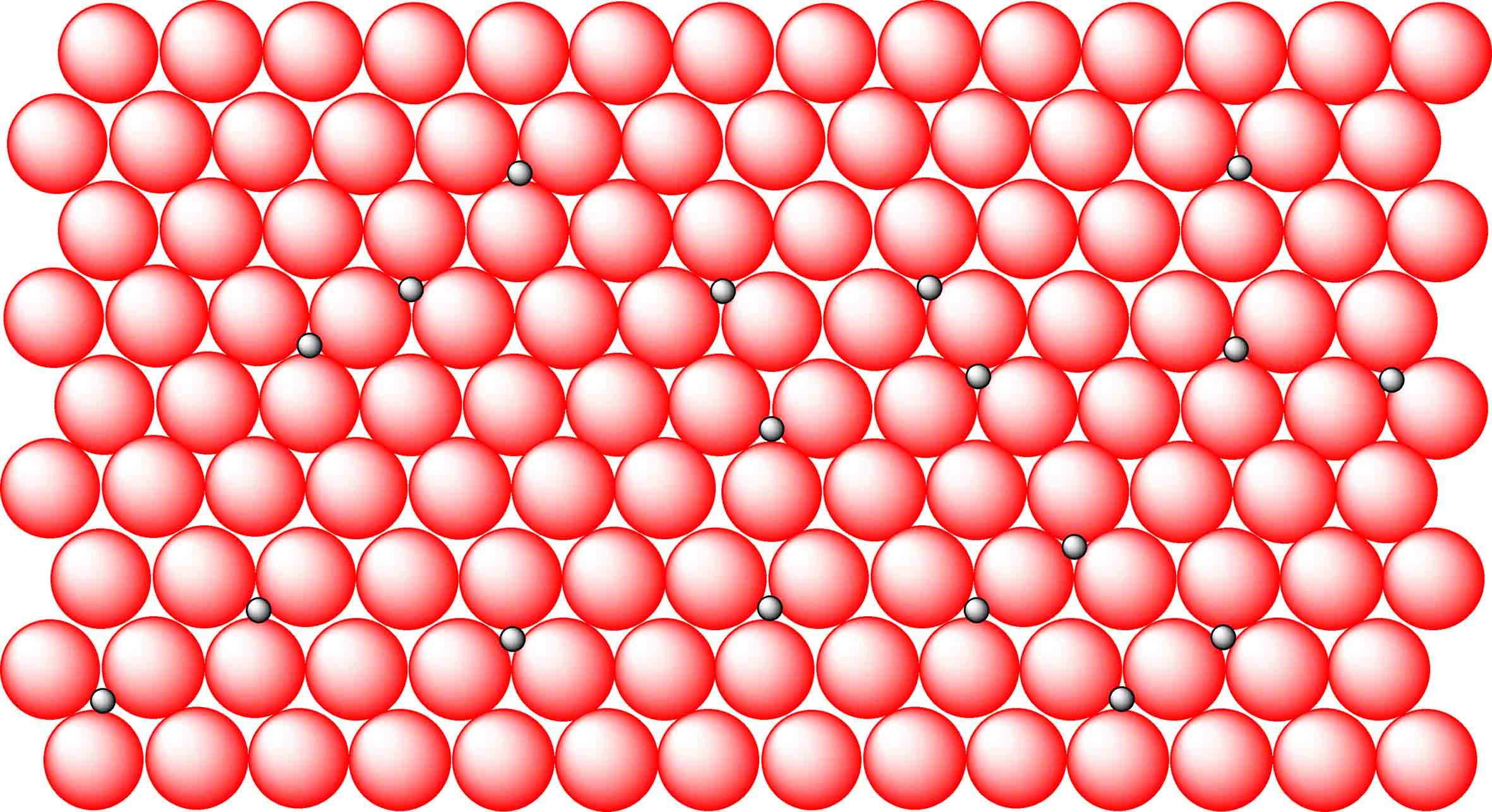

Vediamo prima le leghe interstiziali, nella struttura in fig.1 si può notare che nei punti di contatto tra tre sfere rimane una piccola cavità (o interstizio) che può essere riempita da sfere (atomi) più piccole come in fig.2
Le sfere più piccole possono essere costituite da vari elementi, di gran lunga l’esempio più comune e che troviamo molto spesso nei motori è l’acciaio che è una lega interstiziale di ferro e carbonio. Come si vede dalla fig.2 la presenza del carbonio (sfera grigia) non varia la struttura del ferro (sfera rossa) ma ne varia notevolmente le caratteristiche, banalmente lo scorrimento degli strati uno sull’altro è reso più difficile e questo fa variare le caratteristiche meccaniche in maniera notevole.
Rimanendo all’esempio degli acciai, tutta la gamma degli acciai, dal dolce all’armonico ecc., contiene quantita di carbonio che variano dallo 0,1 al 2,2%, in pratica piccole variazioni del contenuto di carbonio fanno variare in maniera rilevante durezza, tenacità e lavorabilità del materiale. Un aumento ulteriore del contenuto di carbonio fino a circa 4% produce quelle che comunemente vengono chiamate ghise e che sono durissime ma fragili e di difficile lavorabilità.

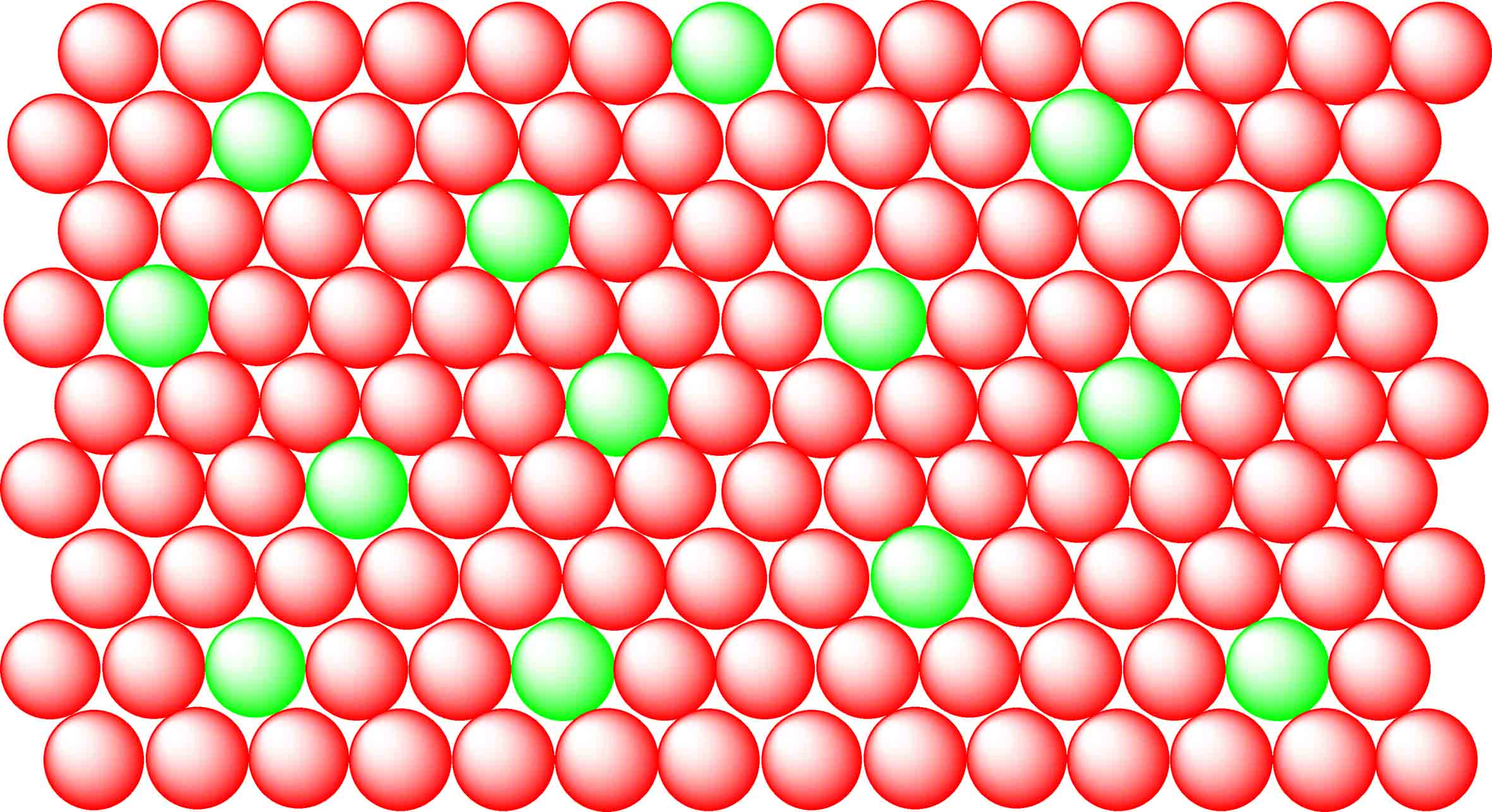

Nelle leghe di sostituzione la struttura di base rimane sempre la stessa ma alcuni atomi di metallo vengono sostituiti in modo più o meno ordinato da sfere (atomi) di altri metalli che hanno circa le stesse dimensioni fig. 3. Anche in una lega di questo tipo le caratteristiche meccaniche variano molto con la composizione e con il tipo di metalli impiegati.
Esistono, e sono molto importanti in meccanica, anche leghe miste “interstiziali e di “sostituzione”, un caso molto comune è l’acciaio inox che può essere rappresentato dalla figura 4 dove le sfere rosse rappresentano il ferro, le verdi il cromo, le gialle il nichel, e le nere il carbonio.

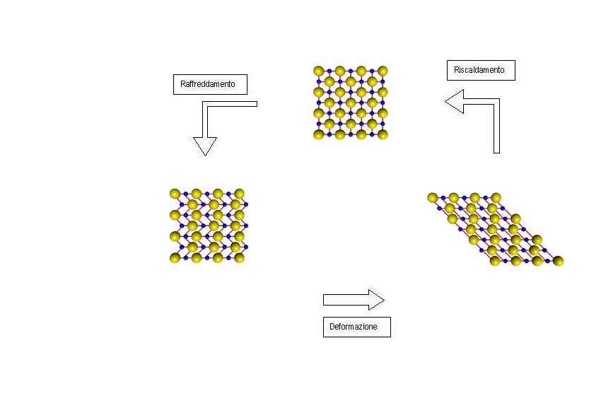

Ad esempio il titanio, che verrà descritto più avanti, può essere in una fase alfa (meno duttile e quindi scarsamente deformabile) che a circa 880°C si trasforma in una forma beta (più duttile e quindi più deformabile) che a sua volta è stabile fino a fusione (circa 1700°C).

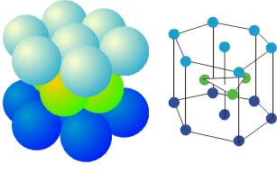

Se ricordate nel primo post ho assimilato gli atomi che compongono il metallo a sfere che s’impaccano tra loro (fig. 1) formando uno strato a due dimensioni. Questo non è completo perché gli oggetti hanno ovviamente tre dimensioni: lunghezza, larghezza e altezza, quest’ultima è data dalla sovrapposizione di più strati uno sull’altro (tipo pile di arance al supermercato). Ogni sfera del secondo strato va a occupare gli incavi che si formano nel primo strato in modo da avere la posizione più stabile possibile. Il terzo strato può a sua volta sovrapporsi al secondo in due modi diversi.

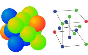

Nel primo caso (fig. 5) avremo una struttura che è detta esagonale impaccata nel secondo caso (fig. 6) la struttura è detta cubica impaccata. Una terza struttura che è rappresentata in fig. 7 è detta cubica a corpo centrato.
Queste tre forme sono di gran lunga le più comuni adottate dai metalli, e oltre che per la geometria differiscono per il numero di piani di scorrimento di uno strato sull’altro. I piani di scorrimento possibili sono molto importanti perché influiscono sulla deformabilità del metallo: più numerosi sono i piani di scorrimento più il metallo è duttile e malleabile. Al contrario se i piani di scorrimento sono pochi il metallo sarà duro e poco lavorabile. Una struttura cubica a corpo centrato (fig. 7) come quella del titanio beta contiene un maggior numero di piani di scorrimento rispetto a quelli presenti nella forma esagonale impaccata (fig. 5) alfa, e questo rende il titanio beta più facilmente deformabile e lavorabile del titanio alfa.

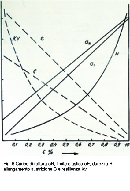

Man mano che cresce il tenore di carbonio, aumenta nell’acciaio la quantità di cementite con conseguente aumento di durezza e resistenza, oltre che di fragilità.
Come si vede da Fig. 8, le tre proprietà (cioè carico di rottura σR, limite elastico σE, e durezza H) crescono al crescere del tenore di carbonio, mentre le altre tre (allungamento ε, strizione C e resilienza Kv) diminuiscono.
Ciò significa che un acciaio comune che debba essere molto tenace, cioè un acciaio extradolce o dolce, non potrà avere nello stesso tempo durezza e resistenza; un altro che debba essere molto duro ed elastico, come per esempio un extraduro, non potrà essere molto tenace, ma sarà piuttosto fragile.
