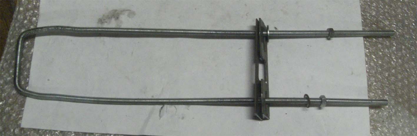

Purtroppo non ho le foto ma l'operazione è abbastanza banale. Basta comprimere la molla e sfilare la ghiera 7 nell'esploso facendo passare lo stelo dell'ammortizzatore nell'intaglio della ghiera. A questo punto allenti la pressione sulla molla e puoi sfilare tutti gli altri pezzi.
Per comprimere la molla basta un attrezzo banale come quello nella foto. E' un tondino da 8 filettato e piegato a U.
Si passa il lato corto del tondino nella forchetta dell'ammortizzatore e con le due placchette si imbraga la molla, avvitando i due dadi si schiaccia la molla. Basta fare un pò di ottenzione a non rovinare lo stelo dell'ammortizzatore.

Tanto semplice quanto geniale.....lo hai fatto tu Antonino ? : Thumbup :
Messaggi: 5020
Messaggio 07/03/2010, 16:22
Re: Smontaggio degli ammortizzatori Showa
Si farlo è stato facile ma l'idea non è mia, l'ho visto da qualche parte. Forse il nostro Burbero ma non ricordo.

Però dopo l'invito di S.titti stavo già pensando di farmi un attrezzo del genere, pensavo anche a qualcosa di più complicato. Ho visto anche le fascette usate nel sito U.S.A.
Di questo non mi piace tanto il fatto di andare a tirare direttamente sulle spire della molla e temo che quella traversa scivoli sulla spira che è inclinata e si appoggi sullo stelo.
Ci penserò e se trovo il modo di fare qualcosa sempre semplice ed economico ma più "meccanico" ve lo dico.
Messaggi: 5020
Messaggio 07/03/2010, 23:14
Probabilmente dalla foto non si vede bene ma le traverse sono due. Non credo possano scivolare, appena si comincia a mettere in tensione la molla non si riesce più a spostarle.
Messaggi: 992
Messaggio 07/03/2010, 23:28
Avevo capito che sono due e mi sembra abbiano due scassi contrapposti che unendosi formano un anello chiuso.
Il mio dubbio era che, essendo la molla un spirale i due tratti diametralmente opposti su cui appoggia quella traversa non sono alla stessa altezza se questa si appoggia o inizia ad appoggiarsi da una parte sola non so poi cosa possa succedere.La traversa scivola ? La molla si deforma da un lato?
Dimmelo tu che l'hai provata.
Messaggi: 5020
Messaggio 07/03/2010, 23:51
Appena si comincia a comprimere la molla la traversa non si muove più. Bisogna avere cura di centrare bene lo scanso prima di cominciare a comprimere la molla per non graffiare lo stelo dell'armmotizzatore. Visivamente non ho notato deformazioni della molla, avvitando un pò da una parte un pò dall'altra mi pare che si comprima pari.
