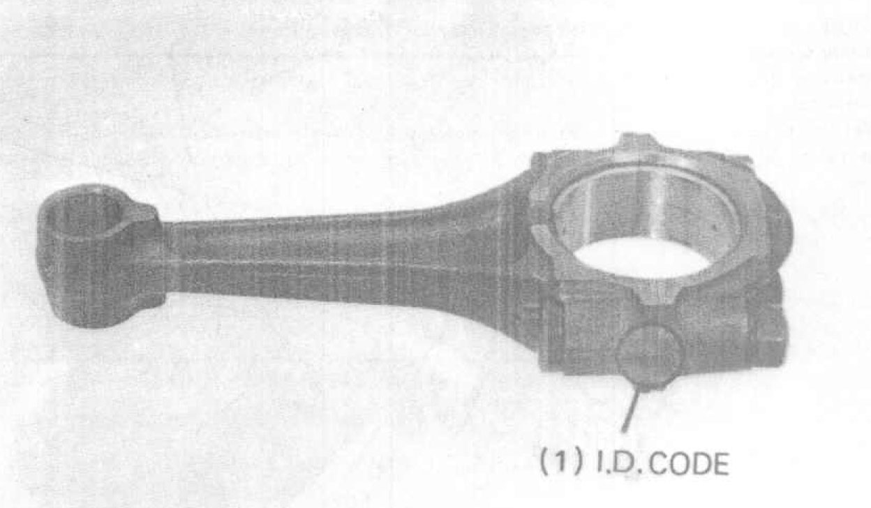

Ciao a tutti, devo cambiare una biella perché ha del gioco in prossimità dell'aggancio al pistone, il meccanico mi detto che c'è bisogno di una biella con stampigliata la lettera B....siccome ho trovato in germania un albero motore con le relative bielle a buon prezzo, sapete mica dove cavolo si trova ubicata questa lettera? Sulle bielle sono presenti solo dei codici....ah la moto è un cb900f! Grazie. : Birthday :

Ciao Trattore, quindi il rumore che sentivi era dovuto al lasco sul pistone?
Il codice identificativo è stampigliato dove indicato nella foto
Però da quello che dice il manuale il codice dovrebbe essere 1,2 o 3.
Il numero in combinazione con quello indicato sull'albero motore (1,2,3) in corrispondenza di ciascuna biella serve per determinare lo spessore (colore) delle bronzine di biella in modo da avere il lasco ottimale.

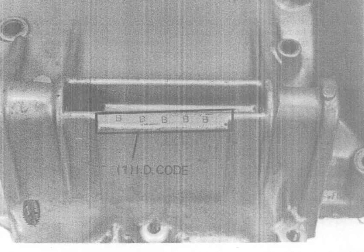

Le lettere A,B o C dovrebbero essere stampigliate sull'albero motore e sul corpo motore e servono per determinare lo spessore delle bronzine di banco.
Se guardi il manuale nel capitolo relativo all'albero motore trovi tutto spiegato in dettaglio.

Cmq una lettera B l'ho vista sull' albero motore...ma una sola, io pensavo di trovarne 4 pero' solo sulle bielle!

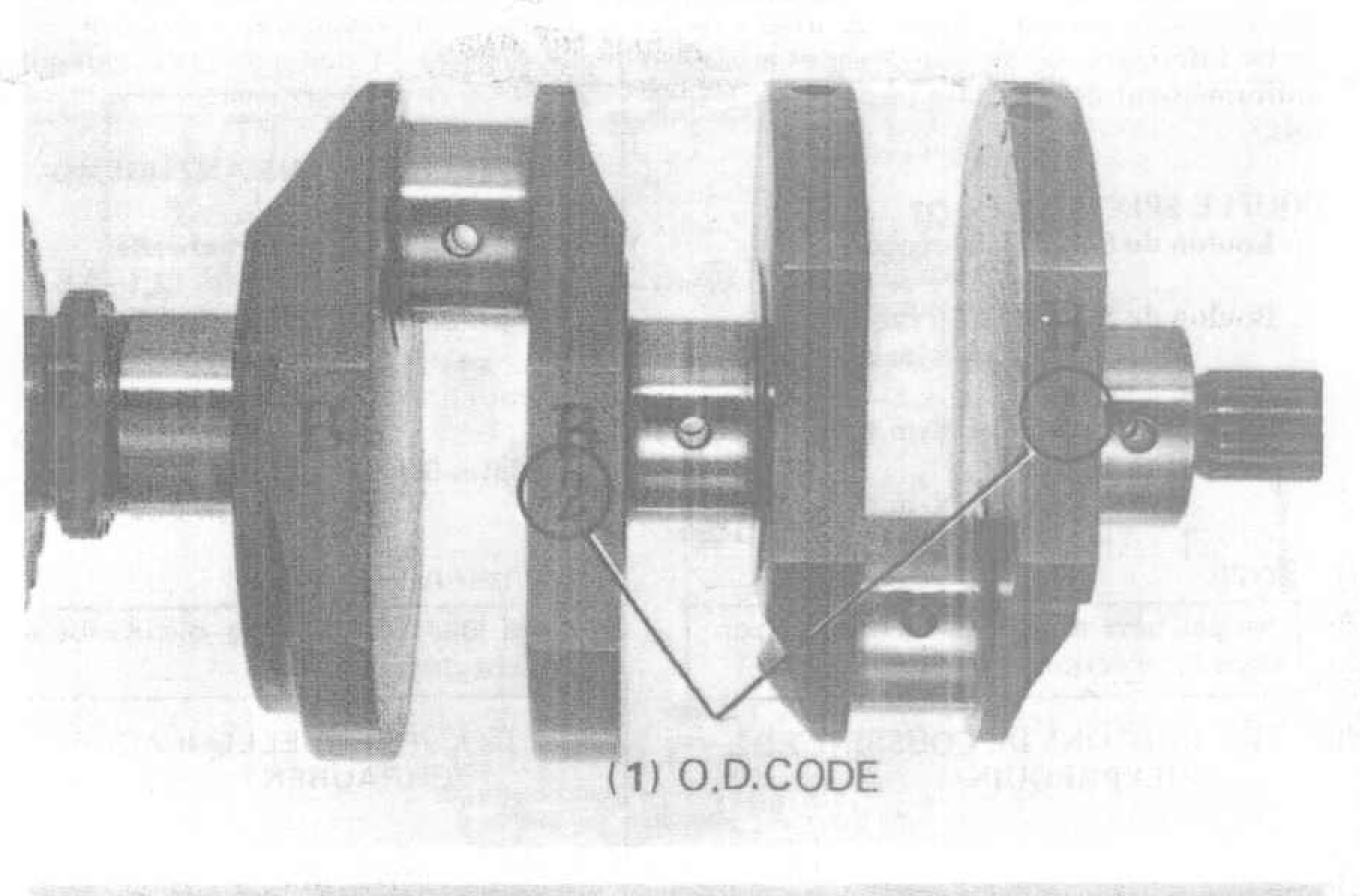

Comunque sull'albero motore nelle posizioni indicate nella foto ci sono cinque lettere e quattro numeri.
I numeri vanno usati in combinazione con quelli riportati sulle bielle per le bronzine di biella.
Le cinque lettere vanno usate in combinazione con quelle riportate sul carter e servono per determinare lo spessore delle cinque bronzine di banco.
