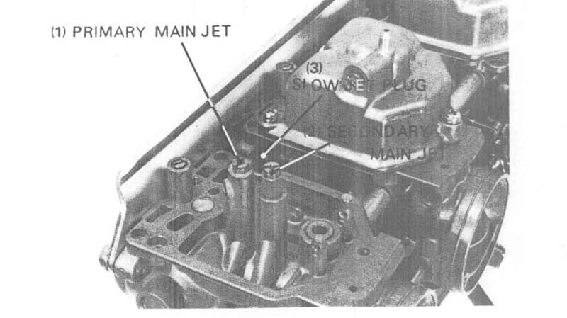

quali sarebbero i getti medi quelli che si trovano sotto i tappi neri ?
Farò questo ulteriore controllo , ma mi sembra strano.
Le mie passioni:
Honda cb 900 f2d
Lambretta innocenti 150 special golden
Lambretta innocenti 125 2 serie
Messaggio 16/02/2017, 15:49
Re: Carburatori keihin cvk
Quello sotto il tappino nero è il getto del minimo.
Quello indicato come "primary main jet " è quello dei medi.
Quello del massimo è il "secondary main jet" ed è quello più grande.
