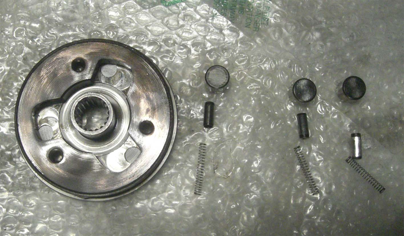

Foto 5. Dopo aver svitato i tre bulloni con una chiave poligonale togliere il coperchio. Togliere i tre cilindretti, i piccoli stantuffi e le molle.
Foto 6. Dopo aver pulito i componenti controllare la superficie dei cilindretti. Può essere conveniente cambiare le molle (circa 2 € l'una) o almeno tirarle leggermente.

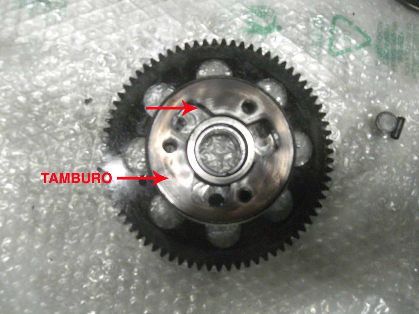

Foto 7. Sulla ruota dentata misurare il diametro della parte su cui fanno pressione i cilindretti. Dal manuale il limite di uso è 42,255 mm.
Sarebbe meglio misurare con un micrometro ma anche un buon calibro è sufficiente.
Foto 8. Rimettere il tamburo sopra la ruota dentata, inserire nel foro la molla e il pistoncino. Spingere il pistoncino dentro il foro e inserire il cilindretto (di nuovo ho solo due mani niente foto). Completato il tutto dovrà essere come nella foto 5.

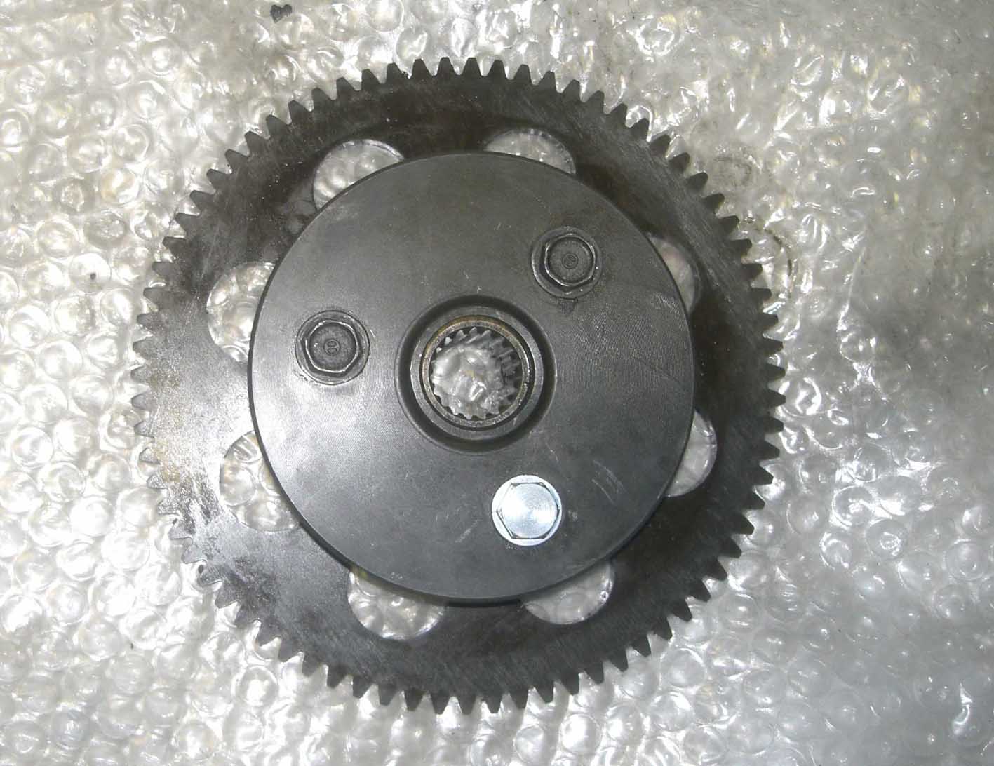

Foto 9. Rimettere il coperchio e avvitare i bulloni usando un frenafiletti medio-forte.
Attenzione a non rovinare la testa dei bulloni, quello più chiaro è stato sotituito per questo motivo.
