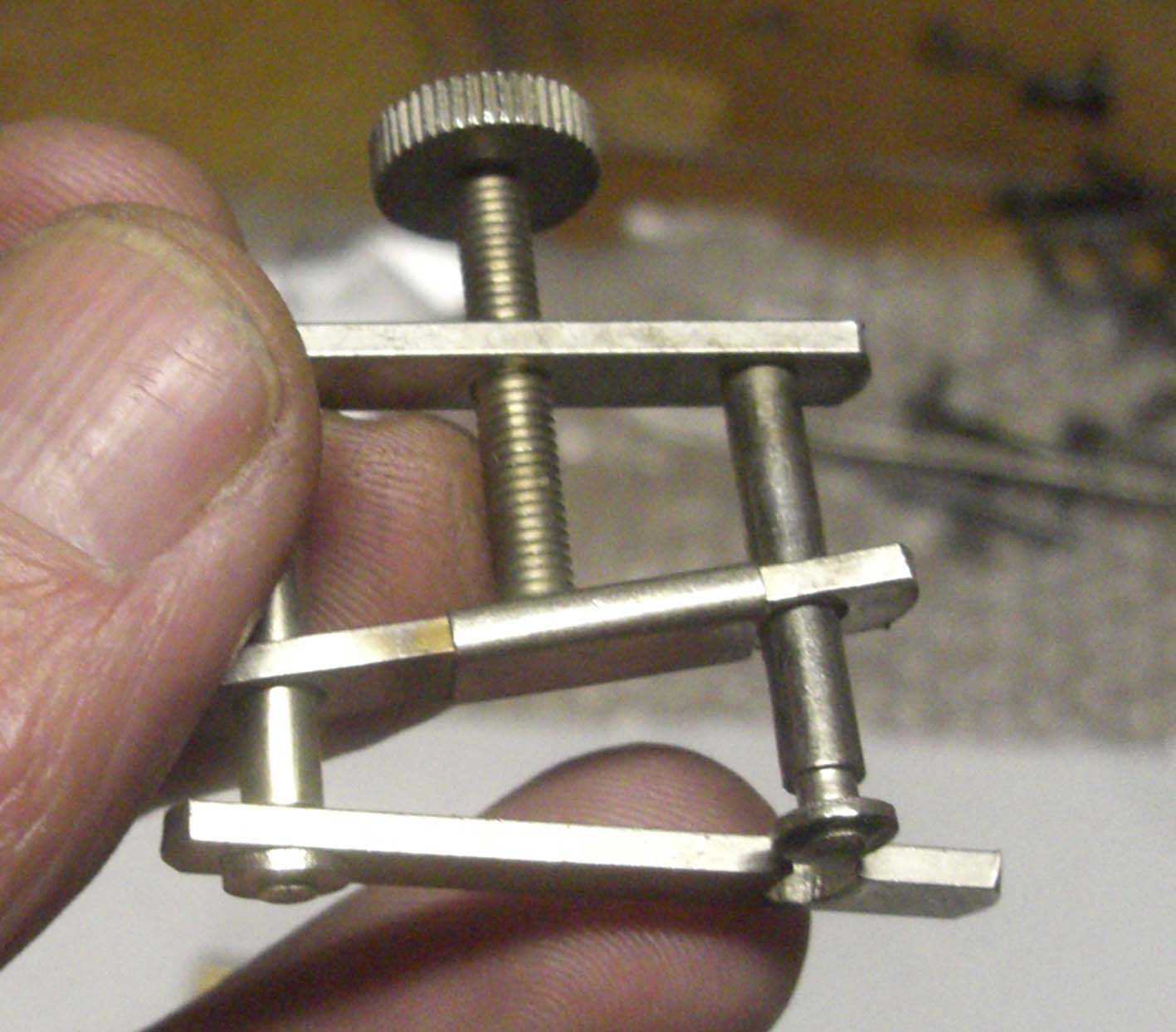

Ho sostituito i rubinetti con morsetti stringitubo regolabili. Sono più facili da regolare e richiedono meno giunte.

Morsetto stringi tubo

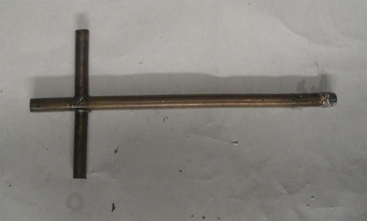

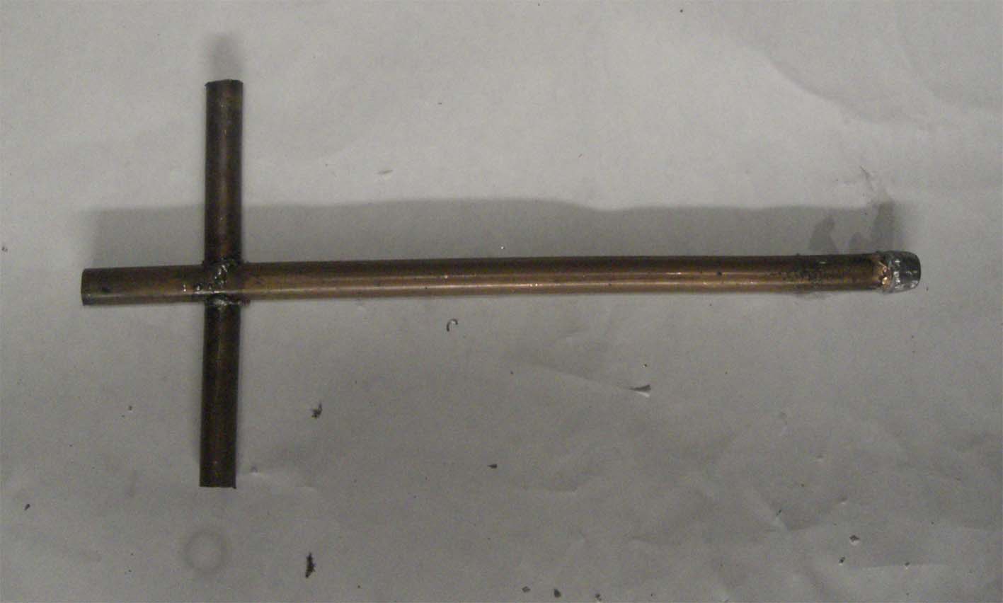

La chiave a tubo per la registrazione è fatta seguendo un disegno di Burbero, è brutta e non rende certo onore al disegno di Burbero però funziona.

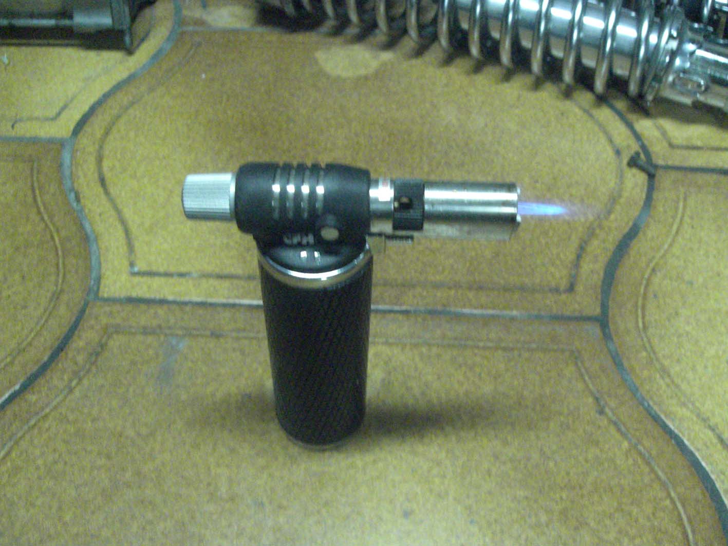

Per le brasature ho usato un piccolo cannello ricaricabile a propano che è molto utile e comodo.

Perchè la chiave a tubo? Per registrare i carburatori? Ma non va bene un cacciavite?

Bisogna stringere il controdado che blocca la vite. Con una chiave normale l'accesso è difficile.

Bravo Barra, originali i rubinetti, bello il raccordo abbastanza lungo per poterlo maneggiare bene.
Unica pecca e quella chiave che sembra una croce per bare :lol: :lol:
Attento con il manico lungo si stringe molto con poca fatica e le viti dei registri sono facili da spannare.

I disegni li aveva fatti Burbero, precisi e quotati, bisognerebbe chiedergli se li ha ancora altrimenti ti posso dare le misure. Aspetto estetico a parte, concordo con Chicco, la chiave è perfetta, 'ho controllata e le dimensioni rendono l'uso molto agevole.

Kiko ha ragione, le viti di registro sono delicate e facili da spanare,(ne so qualcosa) bisogna serrare poco i controdadi e la traversa della chiave a croce forse è meglio farla di 40 invece che 80 mm. come dice il disegno.
Il disegno ho provato in tutti i modi di allegarlo ma non c'è stato verso..
