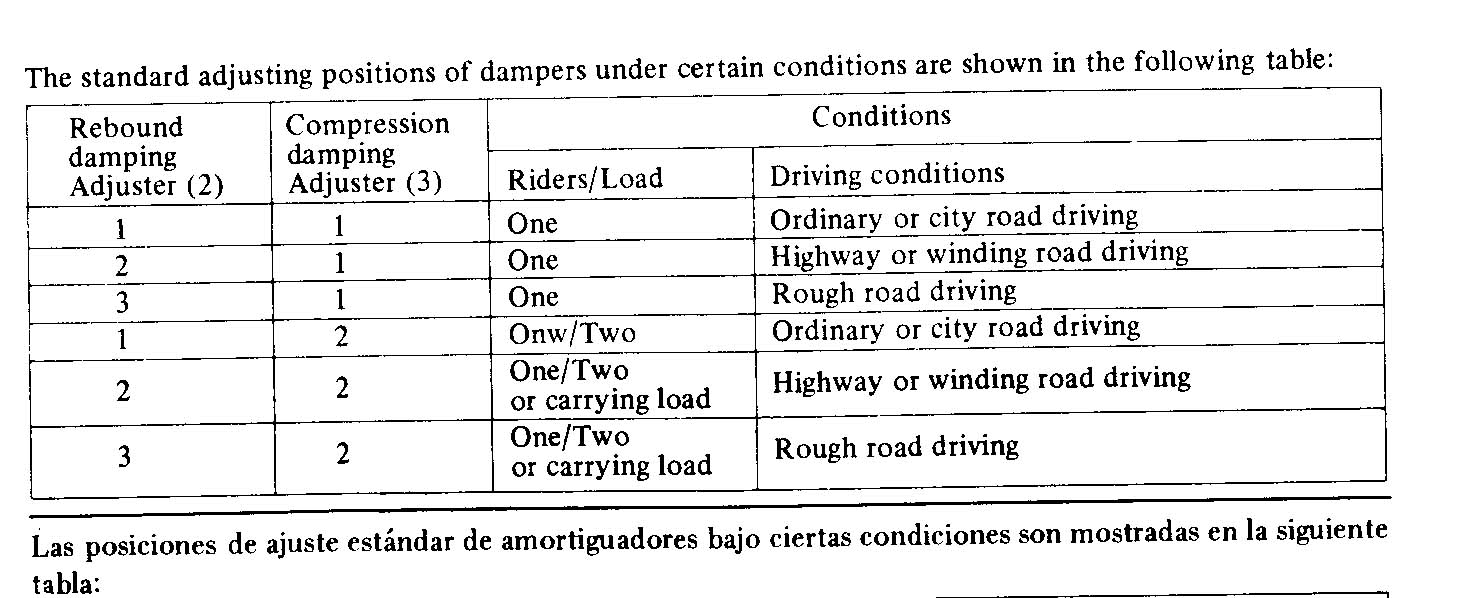

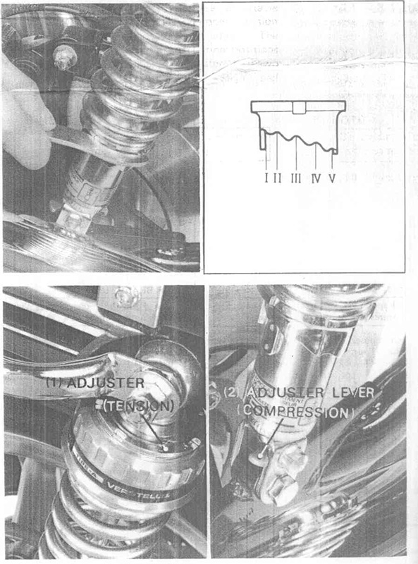

Per renderli più rigidi devi intervenire sulla ghiera dentata con cinque posizioni. In questo modo aumenti il precarico della molla.
Le altre due regolazioni (ghiera superiore a tre posizioni e levetta inferiore a due posizioni) intevengono sul freno idraulico In compressione e ritorno.
Questi sono i valori consigliati sul libretto uso e manutenzione.
