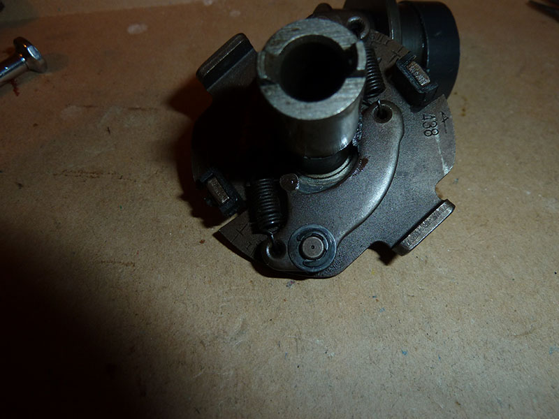

Il meccanismo dell'anticipo che ho comprato che ho comprato su ebay non era in buone condizioni perchè la rotazione, e quindi l'apertura delle massette inerziali, era poco scorrevole. Dopo un po' di titubanze ho provato a smontarlo per pulire le superfici di scorrimento. Lo smontaggio in realtà è semplice.

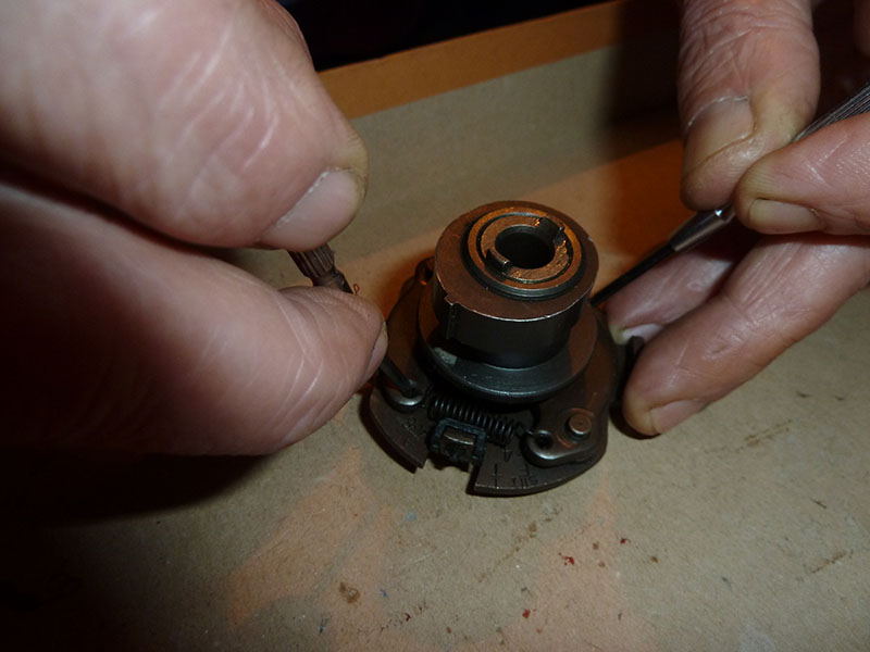

Si alllargano con due cacciavitini le due massette, senza forzare troppo per non snervare le molle

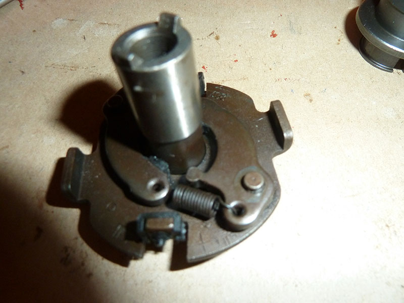

Con le due massette allargate si può sfilare la ruota fonica, sulla superfice di scorrimento c'erano alcune tracce di ruggine

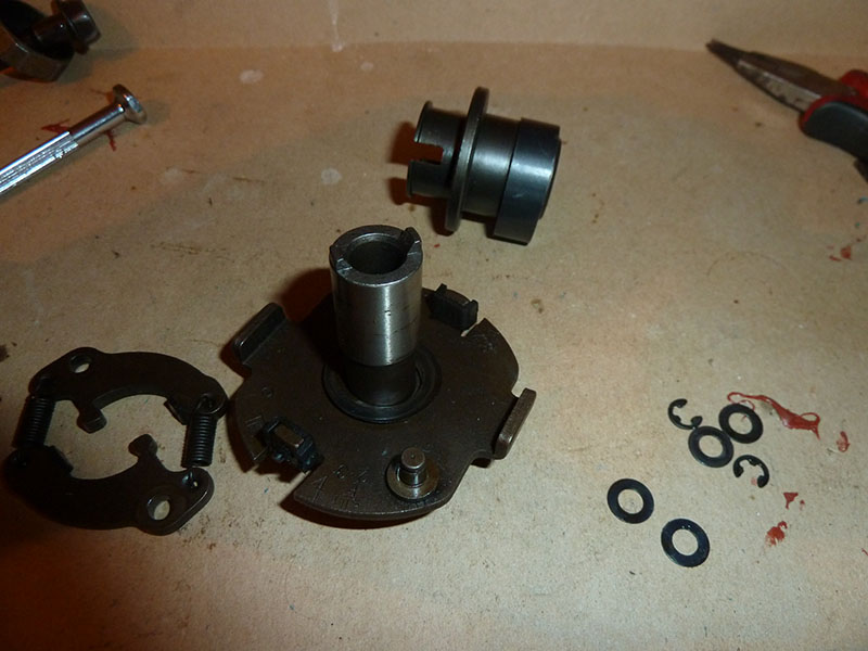

Levando i due anelli seeger si possono togliere anche le massette e pulire i perni su cui ruotano
Attenzione alle piccole rondelle, ce ne è una sopra e una sotto ogni massetta

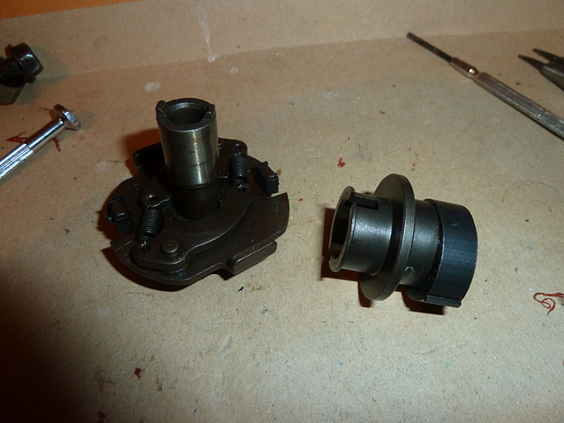

Eccolo completamente smontato, a questo punto ho pulito dalle tracce di ruggine le superfici di scorrimento e i pernetti delle massette.

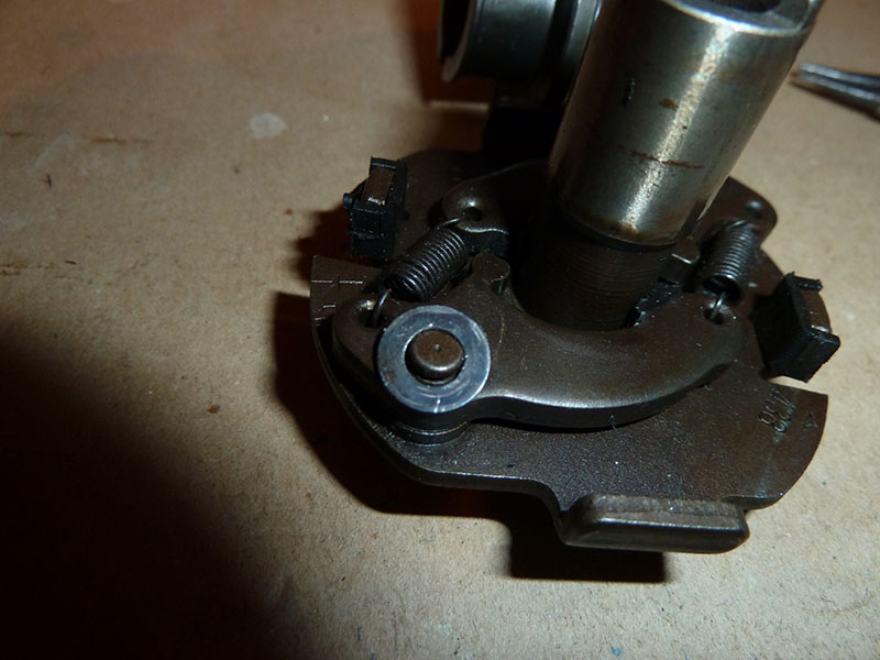

Dopo aver lubrificato le superfici si rimonta. Il rimontaggio è facile, basta seguire l'ordine inverso allo smontaggio. Unica accortezza è la posizione delle massette, vanno messe in modo che la molla sia in corrispondenza del gommino indicato dalla
freccia.
