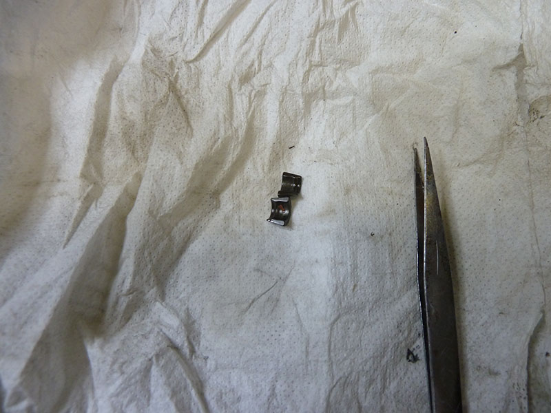

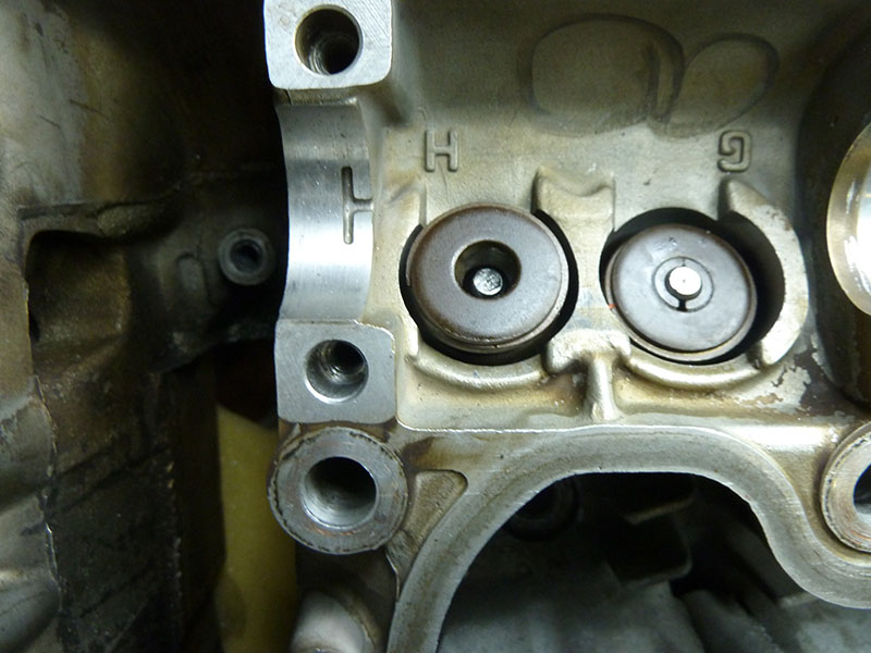

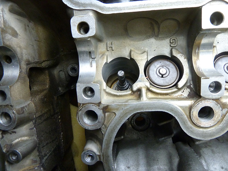

Per togliere le valvole bisogna comprimere le molle e abbassare il piattello in modo da sganciare le due mezzelune coniche che sono incastrate sulla valvola

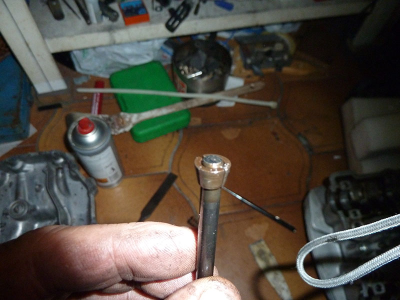

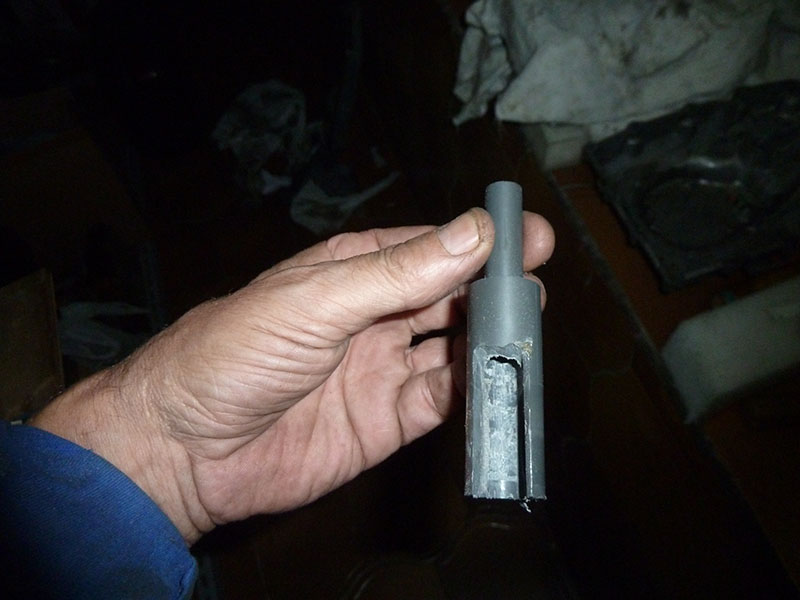

In genere si usa una pinza apposita, trattandosi però di un utilizzo, spero vivamente, assai sporadico ho cercato di risparmiare e mi sono fatto un banale aggeggino da usare con un trapano a colonna.

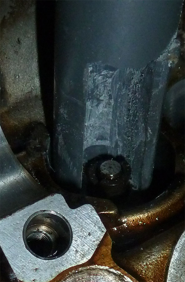

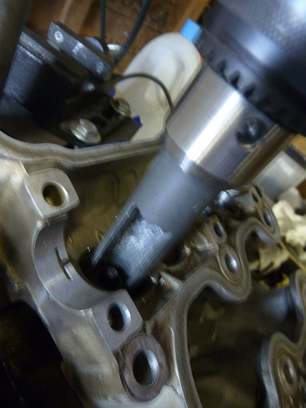

Lo si mette nel mandrino del trapano e si posiziona la testa in modo che il piattello sia parallelo alla plastica, abbassando la testa del trapano il piattello viene compresso e con una pinzetta o una calamita si possono togliere le mezzelune.

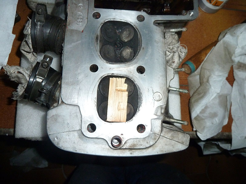

Conviene mettere qualcosa, materiale tenero; per bloccare la valvola ed evitare che quando si comprime il piattello si abbassi anche la valvola.
L'ho provato oggi e funziona bene, me ne farò fare uno più largo per rendere più agevole il rimontaggio. Per evitare di rovinare la sede dove scorrono i bicchierini l'ho fatto fare in plastica dura. Unica difficoltà tenere orizzontale il piattello, comunque si riesce benissimo da soli.

E' sempre conveniente usare una protezione per non rischiare di rovinare la sede del bicchierino

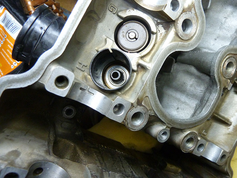

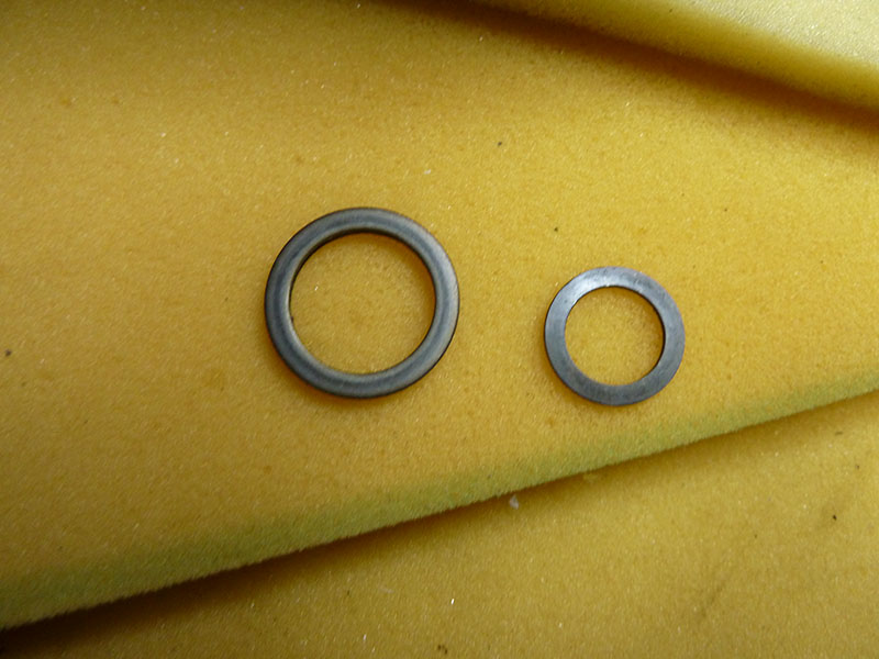

Inserire le due rondelle concentriche che fanno da battuta alle molle delle valvole
e controllare che siano bene in sede perchè soprattutto la grande tende a posizionarsi male

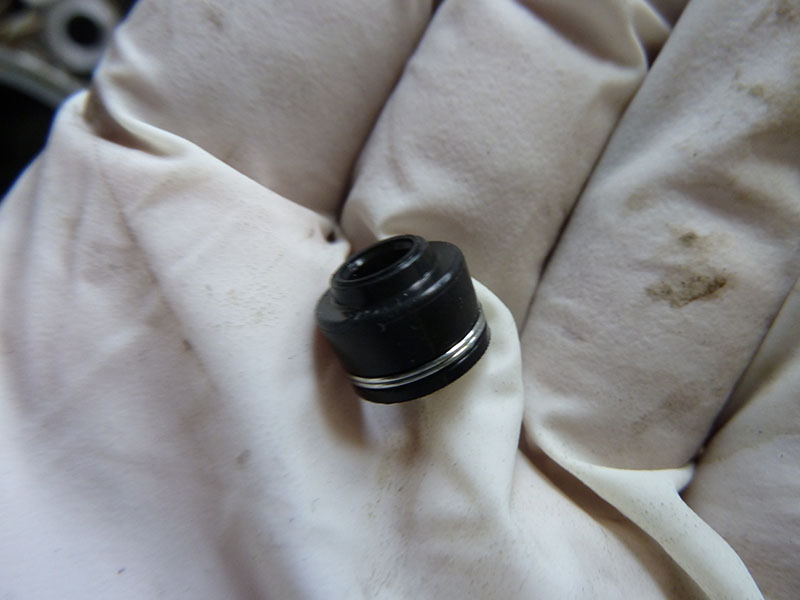

Dopo averlo ben lubrificato inserire il paraolio spingendo con un dito, Si sente un piccolo clak quando è in sede

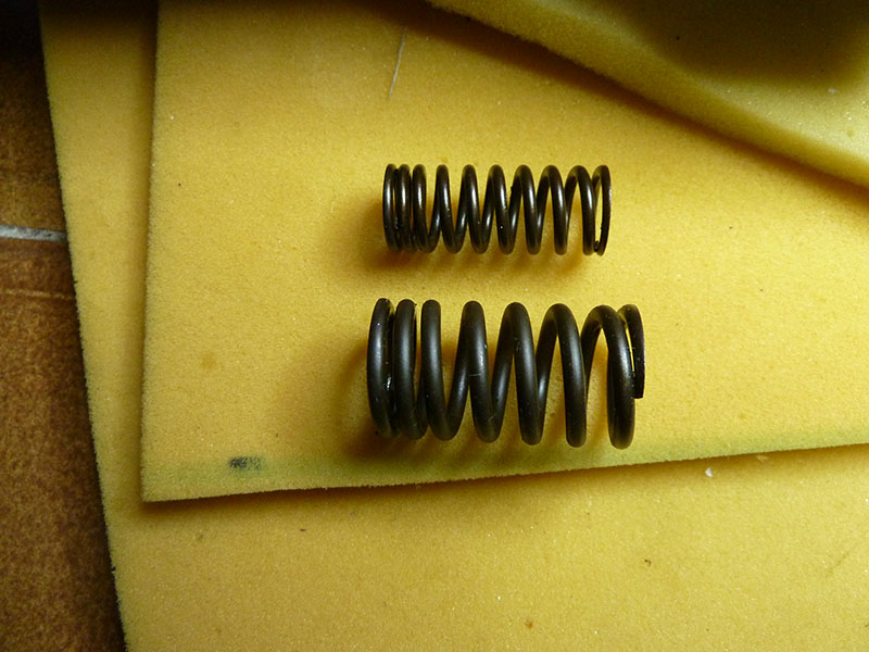

Mettere le due molle ricordando, non come ho fatto io, che la parte più fitta va verso la testa

A questo punto vanno messe le due mezzelune coniche, conviene usare una pinzetta a punte piccola e ricordarsi che le due mezzelune hanno la brutta abitudine di schizzare via
