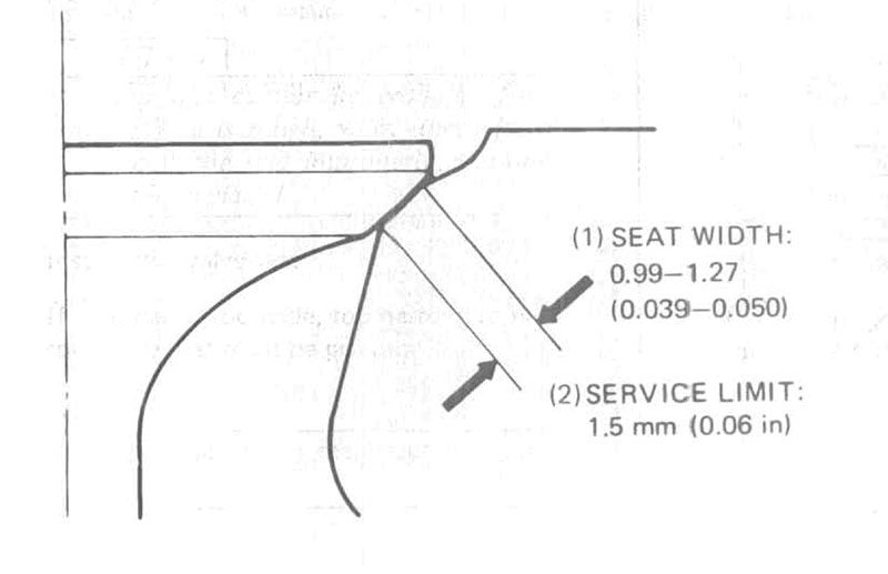

Le valvole nel punto di contatto devono aderire perfettamente alla loro sede in modo da garantire la perfetta tenuta della camera di scoppio. Se così non fosse si avrebbe una perdita di compressione e quindi una perdita delle prestazioni del motore.
Dal manuale honda un disegno di come dovrebbe essere il punto di battuta della valvola contro la sua sede

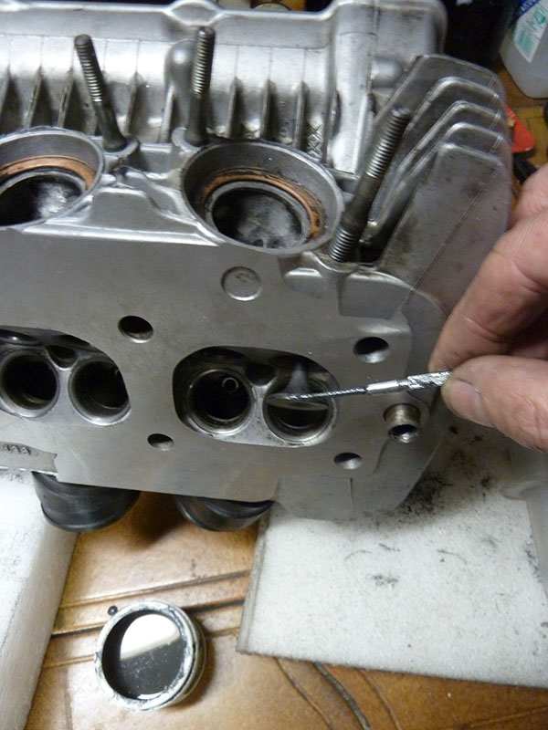

Prima di infilare la valvola nella sua sede bisogna pulirla e lubrificala con un po' d'olio e pulire accuratamente la guida della valvola, si può usare un cotton fioc .

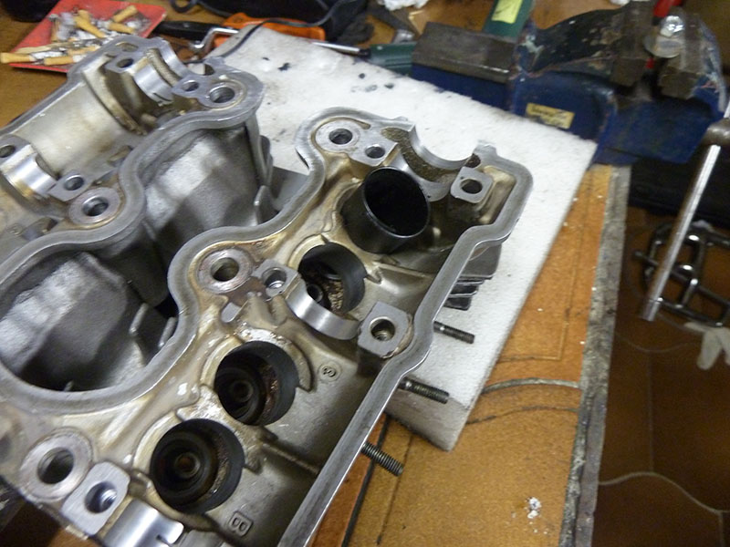

Conviene anche mettere una protezione nella sede del bicchierino per evitare di danneggiarla, un contenitore per i rollini di pellicola va benissimo

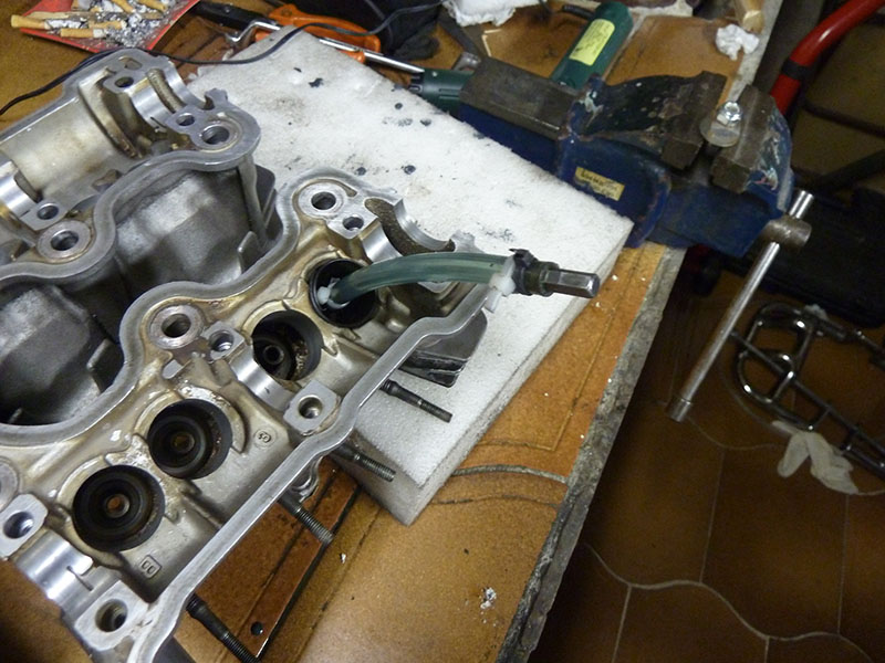

Si gira la testata e sullo stelo della valvola si mette un pezzo di tubo di vipla di diametro adatto, stringendolo eventualmente con una fascietta, e all'altra estremità si infila un inserto da avvitatore.

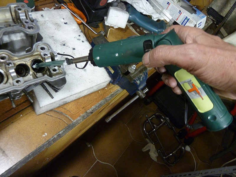

I meccanici usano dei trapani a bassa velocità che per mezzo di un eccentrico ruotano avanti e indietro, tuttavia sono piuttosto costosi e per un lavoro saltuario si può usare un avvitatore o un trapano a bassa velocità facendo girare la valvola avanti e indietro e tenendola premuta cotro la sua sede. Per questa operazione è meglio tenere la testa della valvola rivolta verso il basso per evitare che lo smeriglio finisca nel guidavalvole rovinandolo.
