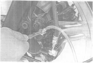

MODALITÀ DI SOSTITUZIONE
Mettere la moto sul cavalletto centrale con la vaschetta diritta e il più possibile parallela al terreno e togliere il coperchio e la membrana di gomma della vaschetta.
Dopo aver individuato la valvola di spurgo sulla pinza del freno e levato il cappuccio di protezione, inserire sul dado una chiave poligonale (da 8 nei Bol d’or) e infilare sullo sfiato un tubo di gomma, meglio se di vipla trasparente, di dimensioni opportune (4-5 mm di diametro).
L’altra estremità del tubo va inserita in una vaschetta per raccogliere il liquido vecchio.
Aprire la valvola svitandola di un mezzo giro e azionare delicatamente la leva del freno per far defluire il liquido. La leva del freno va azionata lentamente per evitare la fuoriuscita di spruzzi di liquido dalla vaschetta. Rabboccare contemporaneamente la vaschetta della pompa senza farla mai vuotare altrimenti possono entrare bolle d’aria nel circuito.
Lasciare defluire il liquido sino a che esce di colore più chiaro e quindi chiudere la valvola di sfiato e rimettere il cappuccio protettivo.
Se si opera sul circuito anteriore ripetere l’operazione anche sull’altra pinza.
Rabboccare il liquido, rimettere la membrana e richiudere il coperchio della vaschetta.
Una confezione da 250 ml è più che sufficiente per tutto l’impianto frenante.
Va notato che il livello dell’olio nella vaschetta dipende dal grado di usura delle pastiglie dei freni. In presenza di pastiglie parzialmente usurate non riempire la vaschetta fino al livello superiore ma mantenerlo tra il livello minimo e il massimo.
MODALITA’ DI SPURGO
Lo spurgo serve ad eliminare le bolle d’aria presenti nell’impianto frenante. La loro presenza provoca spugnosità e scarsa efficienza nell’azione frenante.
Mettere la moto sul cavalletto centrale con la vaschetta diritta e il più possibile parallela al terreno e togliere il coperchio e la membrana della vaschetta.
Individuare la valvola di spurgo sulla pinza del freno, levare il cappuccio di protezione, inserire sul dado una chiave poligonale (da 8 nei Bol d’or) e infilare sullo sfiato un tubo di gomma, meglio se di vipla trasparente, di dimensioni opportune (4-5 mm di diametro).
L’altra estremità del tubo va inserita in una vaschetta per raccogliere il liquido usato.
Azionare la leva o il pedale del freno fino a quando non si indurisce (attenzione ai possibili spruzzi di liquido) e mantenendo tirata la leva allentate di circa mezzo giro la valvola di spurgo sulla pinza facendo fuoriuscire il liquido. Chiudere quindi la valvola riavvitandola e rilasciare la leva.
Non rilasciare la leva del freno fino a che la valvola è aperta.
L'operazione va ripetuta fino a che il liquido che fuoriesce dalla valvola è del tutto privo di bolle d'aria.
Ripristinare il livello del liquido e rimettere il coperchio e la membrana sulla vaschetta.

Foto bruttissima, la sostituirò
