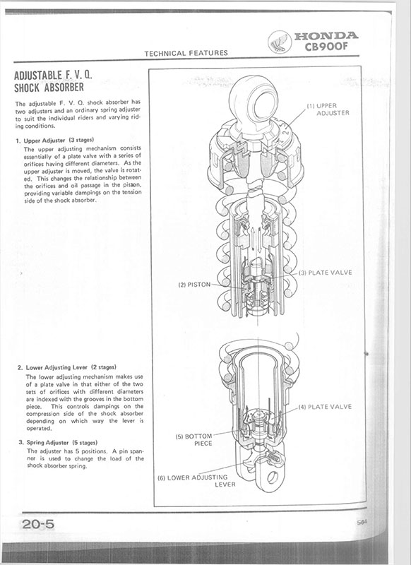

Il freno idraulico esercitato dall'olio soprattutto in estensione, quindi sul ritorno della molla, ha la funzione di rallentare il ritorno della molla. Senza il freno sul ritorno della molla la moto la moto finirebbe con rimbalzare sulle asperità del terreno.
Esemplificando: l'olio fluendo attraverso dei fori, che in presenza di una opportuna regolazione, possono essere fatti variare rallenta la corsa della molla. Spero di essermi spiegato comunque prova a guardare l'allegato.
Va comunque detto che se è presente una regolazione del freno in compressione, come nell'allegato, anche questo, seppur im maniera minore, ha un effetto sulla molla.
