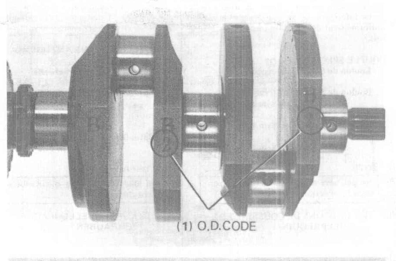

Ciao Trattore, quindi il rumore che sentivi era dovuto al lasco sul pistone?
Il codice identificativo è stampigliato dove indicato nella foto
Però da quello che dice il manuale il codice dovrebbe essere 1,2 o 3.

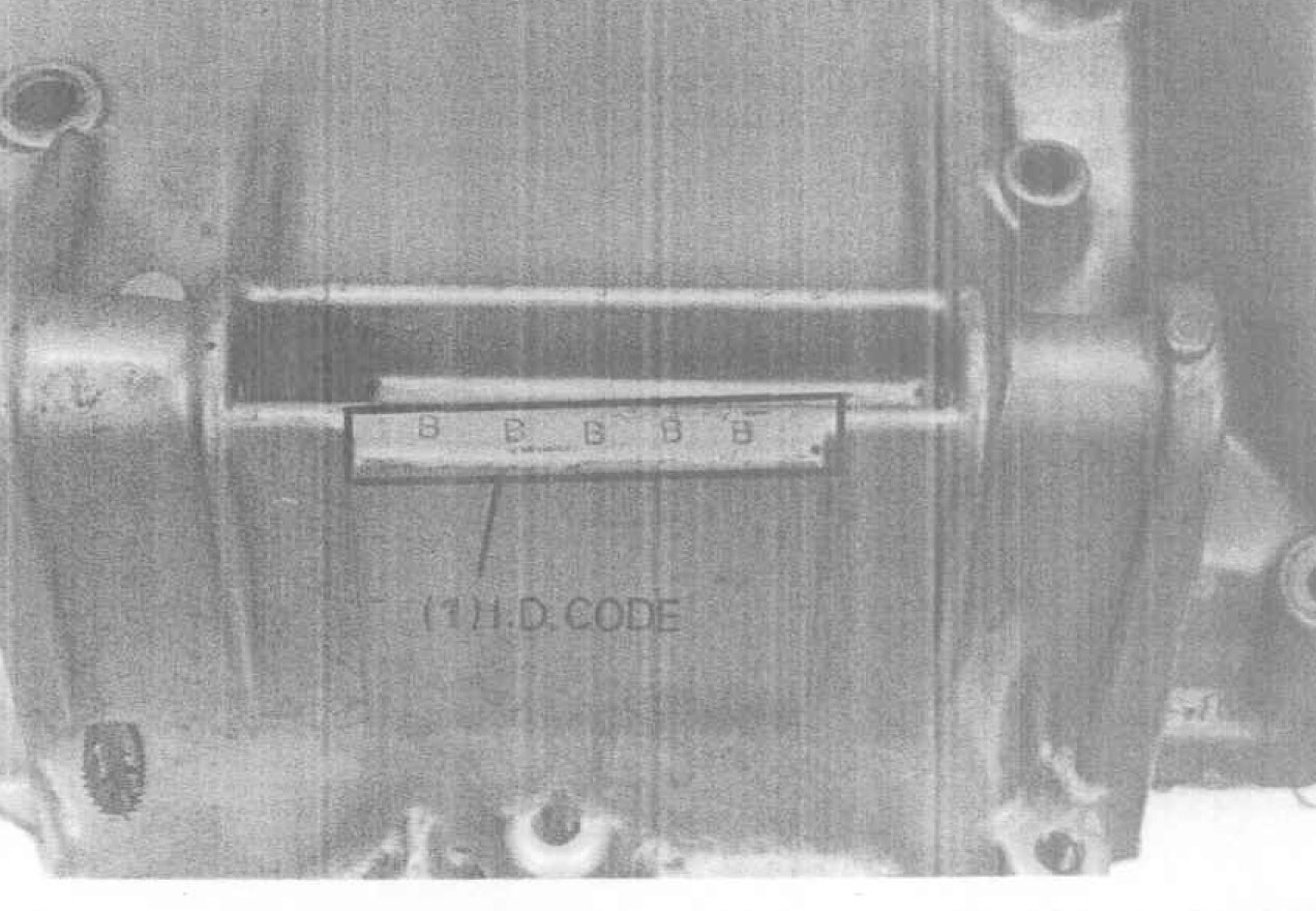

Il numero in combinazione con quello indicato sull'albero motore (1,2,3) in corrispondenza di ciascuna biella serve per determinare lo spessore (colore) delle bronzine di biella in modo da avere il lasco ottimale.
Le lettere A,B o C dovrebbero essere stampigliate sull'albero motore e sul corpo motore e servono per determinare lo spessore delle bronzine di banco.
Se guardi il manuale nel capitolo relativo all'albero motore trovi tutto spiegato in dettaglio.

Mi spiace, è una brutta sfiga. : WallBash :
Comunque sull'albero motore nelle posizioni indicate nella foto ci sono cinque lettere e quattro numeri.
I numeri vanno usati in combinazione con quelli riportati sulle bielle per le bronzine di biella.
Le cinque lettere vanno usate in combinazione con quelle riportate sul carter e servono per determinare lo spessore delle cinque bronzine di banco.
