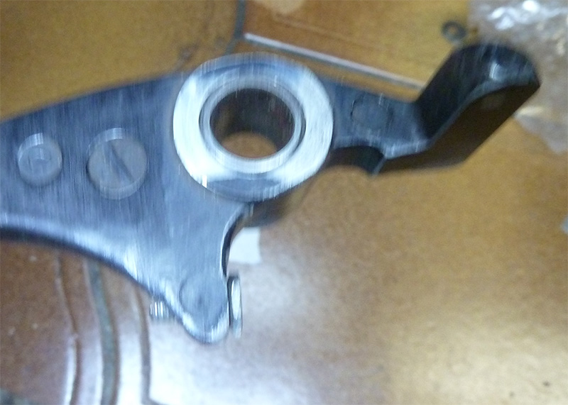

Io avevo modificato la leva mettendo un piccolo bullone come nella foto, poi non la ho mai usata perchè mi hanno fatto nascere il sospetto che il pistoncino non ritornasse completamente e il freno rimanesse bloccato.

Non male come idea. Puoi semplicemente piallare la zona di battuta di fine corsa estensione in modo da levarti ogni dubbio.
