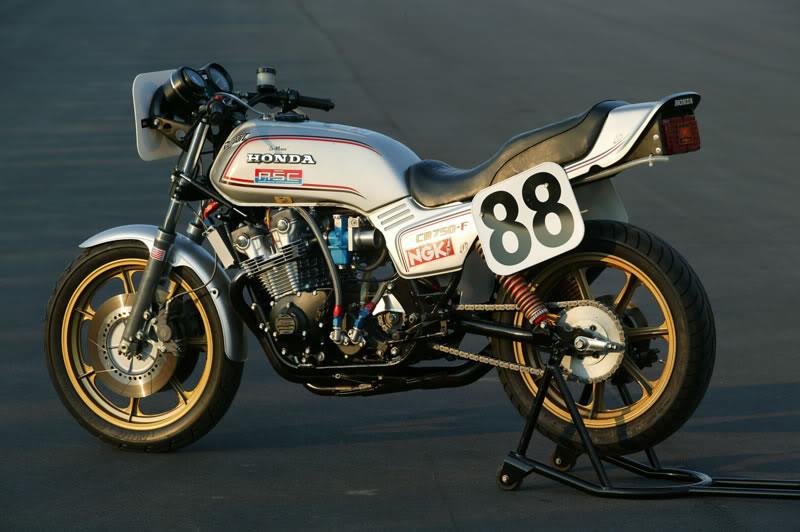

Che ingrassi o no la carburazione non so ma a me non è mai piaciuto che gli oli in eccesso vadano a bagnare il filtro dell'aria
e comunque in tutte le special che abbiamo fatto . abbiamo messo derivazioni e allunghi di tubi per convogliare questi
vapori in fondo al codino....alcuni altri hanno unito i tubi e alloggiati in modo che vadano a ungere la catena di traino.
Io lo toglierei comunque : Thumbup :
Vedi foto
