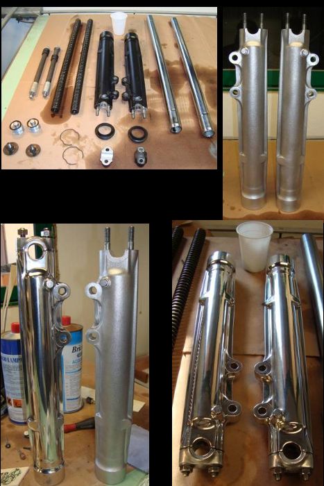

Mario67
Messaggi: 63
Messaggio 02/07/2015, 13:54
Re: forcella rumorosa
Dovesse esserti d'aiuto..
