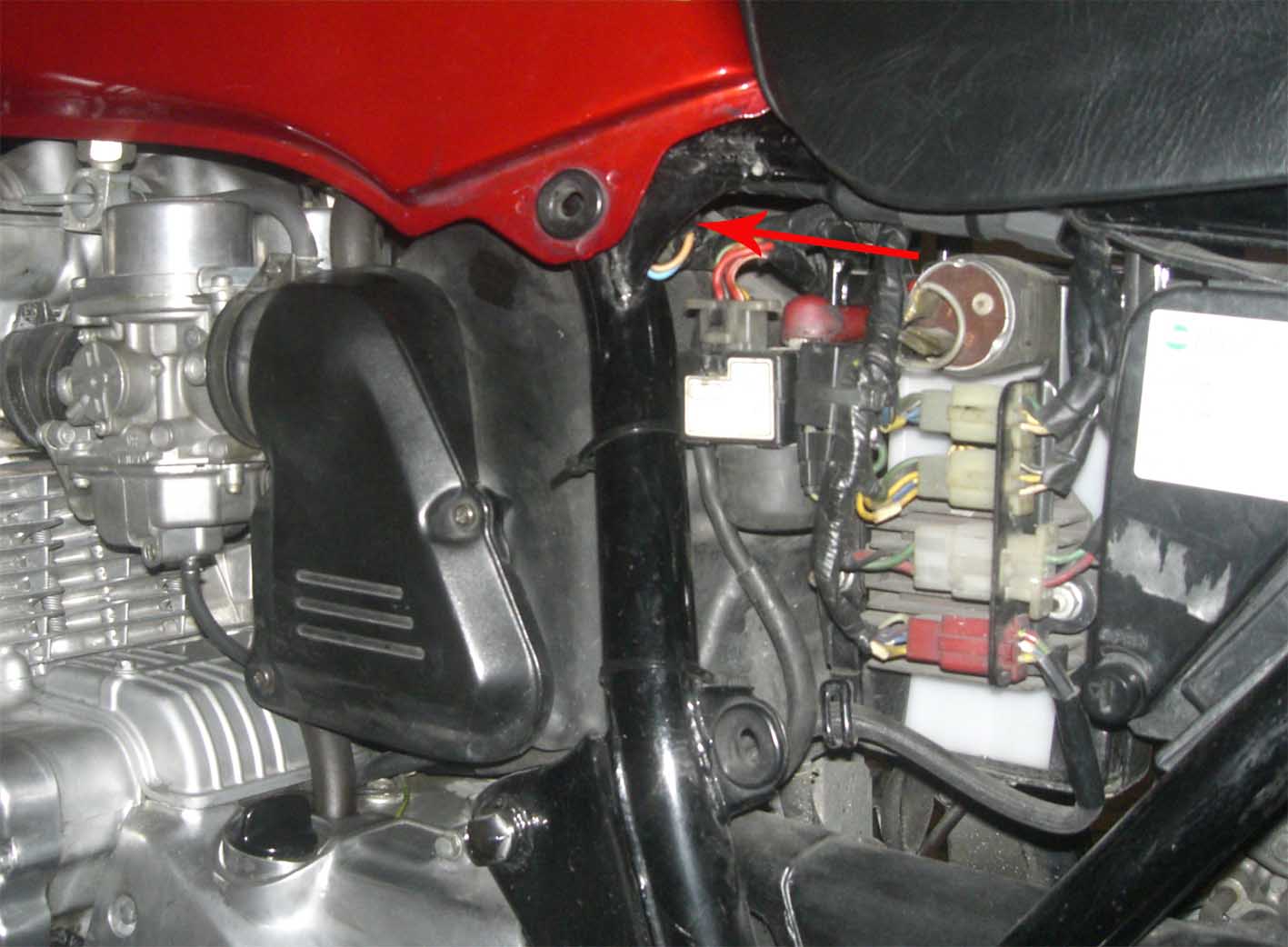

Davide.....il diodo incriminato lo si trova sotto la sella ,vicino al solenoide ....è grosso si e no un cm...rettangolare e facile da sostituire
Jorghe Fasse lo vende a 12,95 euro col codice : MFE 11C 38 http://www.super-boldor.de/96510/14047.html
La Moto di Giamba aveva questo problema e una volta sostituito il diodo è tornato tutto normale.....
Per quanto mi riguarda ...io presto prestissimo devo fare un ordine al Tedesco e se vuoi lo compro io per te.... ;-)

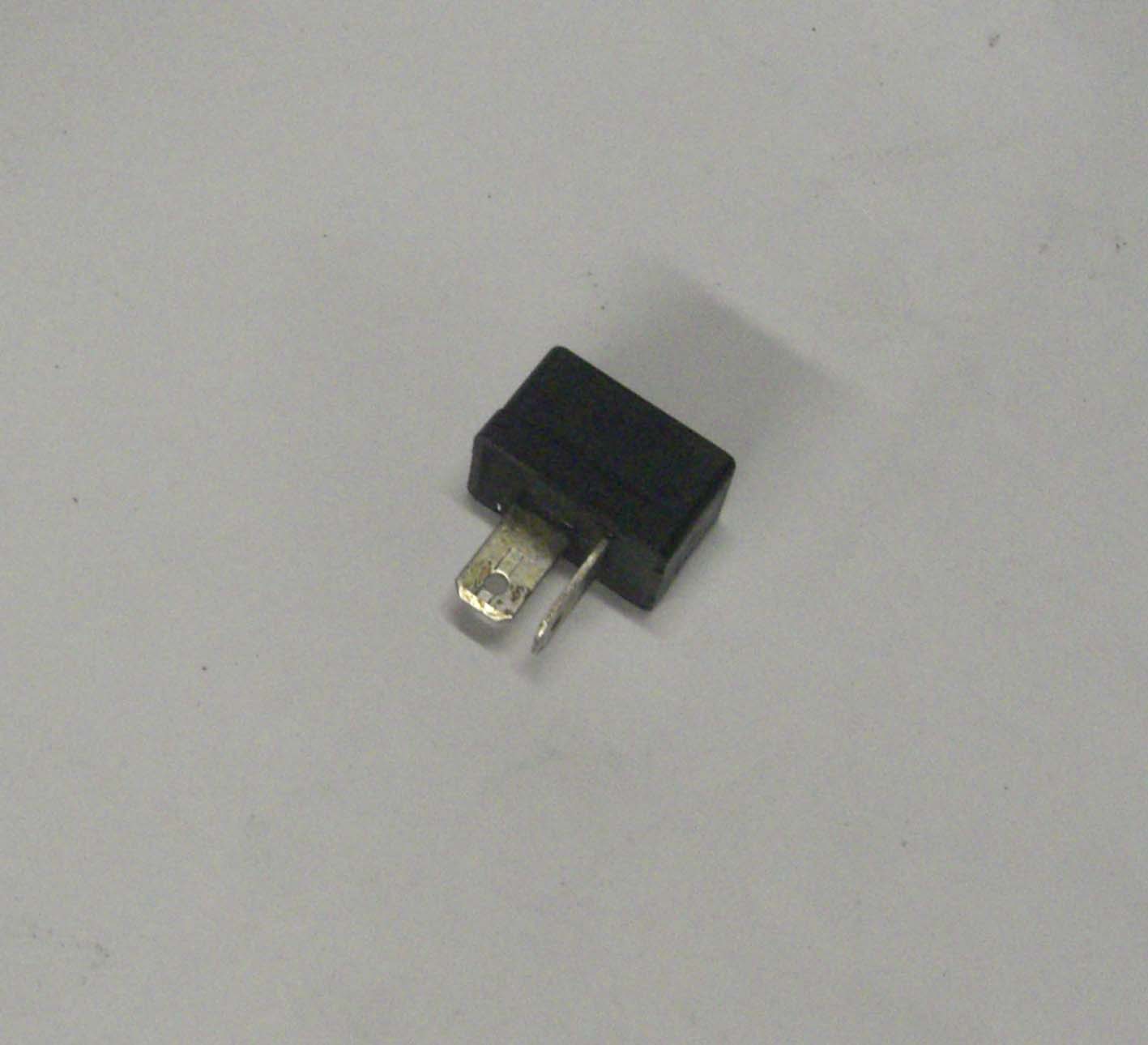

Il mio si è bruciato, conduceva in entrambe le direzioni. Tirando la frizione si accendeva la spia del folle.
L'ho sostituito con uno commerciale che mi ha regalato un tecnico elettronico, mi ha detto che il costo è irrisorio.
Ho saldato alle estremità del diodo due fili e all'altro capo del filo ho messo due fastom maschi per connetterlo alla sua presa.
Ho poi rivestito il tutto con guaina termo restringente.
I diodi consigliatomi dal Papero sono : "tipo 1N5400 da 3A/50V, oppure 5A da almeno 25V."
Ho già montato il tutto e funziona perfettamente. L'unica difficoltà è che si trova in una posizione poco accessibile.

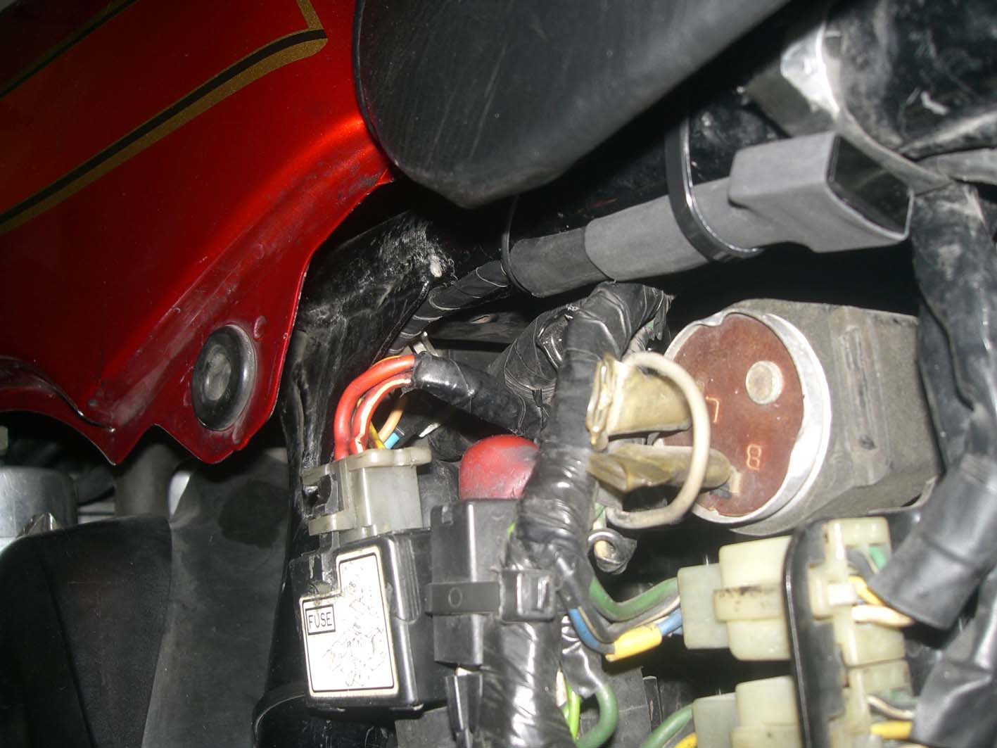

Ecco le foto.
La posizione del diodo è scomoda da raggiungere. Conviene togliere il relais di accensione sganciando il connettore bianco e il morsetto della batteria. Il diodo è trattenuto da una clip che bisogna sganciare.
