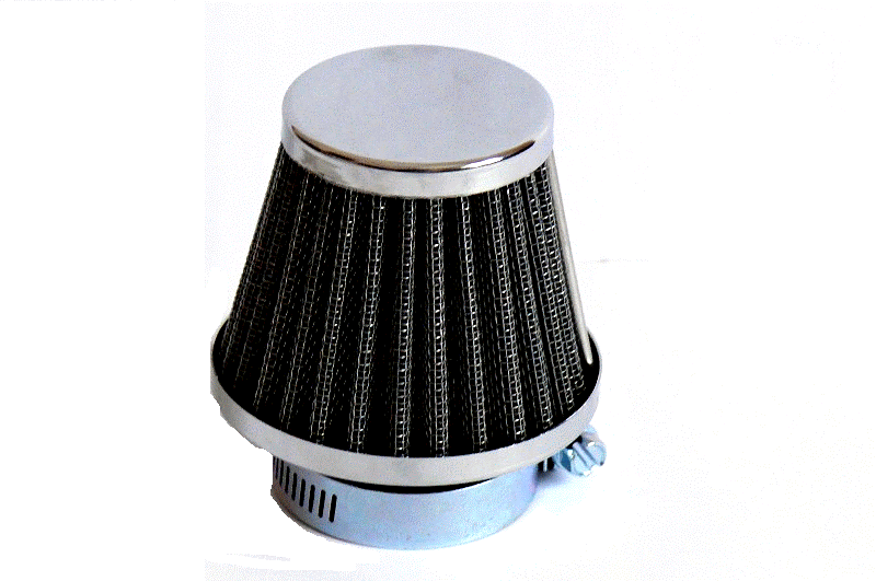

Ciao a tutti.
E' giunto il momento per la mia cb750f di togliere la scatola nera del filtro dell'aria e montare dei filtri conici.
guardando su internet c'è davvero da impazzire.. ci sono i K&N che sono stupendi ma vengono più di 180euro.. troppo per le mie tasche.. mi accontenterei di filtri conici commerciali e molto più economici.. guardando ho visto che si trovano anche da 10/15euro l'uno.. che differenze ci sono rispetto ai blasonati K&N o BMC??
vi chiedo anche la misura in mm per la mia cb750f 1982 (rc04) .. ho trovato quella del 900 che dovrebbe essere 54mm..ma non ho ben capito quella della mia. non vorrei correre il rischio di prenderli di misura sbagliata
inoltre cosa potrei incappare nel prendere dei filtri conici così economici??
grazie a tutti
saluti
fabio
Messaggio 04/03/2015, 22:57
Molti di noi ,io compreso abbiamo usato questi .....chiaro,non sono come i KeN però !?!
http://www.ebay.de/itm/KR-Luftfilter-Ai ... 233493214c

Messaggio 05/03/2015, 21:12
Ottimi...prezzo buono,la misura è giusta e il venditore sembra affidabile. : Thumbup :

a questo punto mi piacerebbe capire cosa dovrò sostituire dentro i miei carburatori per avere la moto perfetta così come lo è adesso.
grazie
Messaggio 05/03/2015, 23:29
Con questi filtri ovviamente i carburatori assorbono piu aria.....e per compensare devi dargli anche piu benza
noi abbiamo ottenuto buoni risultati cambiando anche i getti della benzina
,sia quello del minimo che quello del max. poi abbiamo cambiato gli spilli e sollevati rispetto agli
originale .....e per finire abbiamo messo uno scarico piu performante...come un quattro in uno.
Il lavoro è un po delicato e noi ci siamo arrivati dopo tante prove e tentativi...non so se puoi farcela senza aiuti.

grazie sei gentilissimo.
sapresti indicarmi il modello esatto dei carburatori che montano le 750F rc04 del 1982?
so che sono dei keihin ma non sono riuscito a capire il modello esatto.
voglio iniziare ad acquistare dei getti sia del massimo che del minimo ma vorrei capire cosa acquistare.
ho capito che il getto del massimo originale va aumentato di un 10/20punti.. credo sia un 102mm originale e vorrei provare ad acquistare un 115 e un 120.
per il minimo non so proprio come regolarmi..
mi aiutate?
grazie
mille
Messaggio 06/03/2015, 0:11
OK allora dai un'occhiata a questa faq intanto ti rendi conto in poco di cosa parliamo....
viewtopic.php?f=5&t=89
La 750 monta dei Kehin a depressione mod VB52 con getti del min. di 68 e max 102
se non ricordo male nella 750 di giamba ho messo dei getti dellorto di 115 nel max e 75 nel minimo poi ho trovato degli spilli
della dellorto che si possono regolare in altezza con un seiger per fare in modo che restassero piu sollevati di quelli originali.
Purtroppo non ho con me i miei appunti e sono un po distante da casa .
ma come ultima cosa bisogna anche cambiare lo scarico perchè le sue originali la soffocano e con tanta piu benza e tanta piu aria
ha bisogno di avere uno scarico piu aperto
