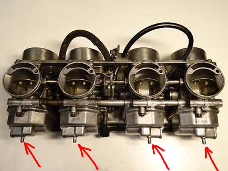

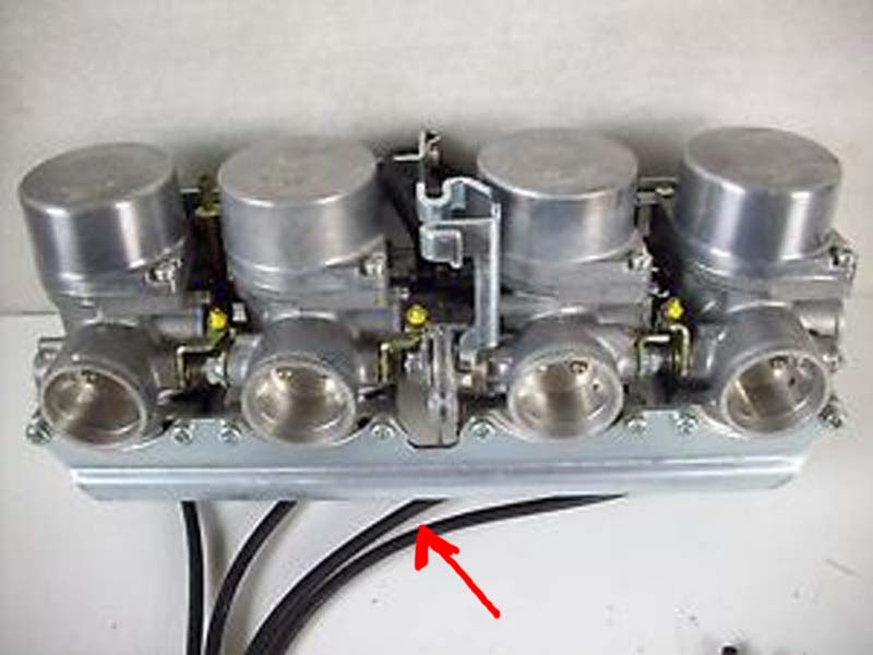

di quale gommino parli ?
Messaggio 02/05/2016, 20:23
Re: perdita carburatori
A questi.....prima foto
Che poi sono attaccati ad ogni uno degli scarichi dei carbi.....foto 2
Sono convogliati per scaricare la benzina sotto al motore
