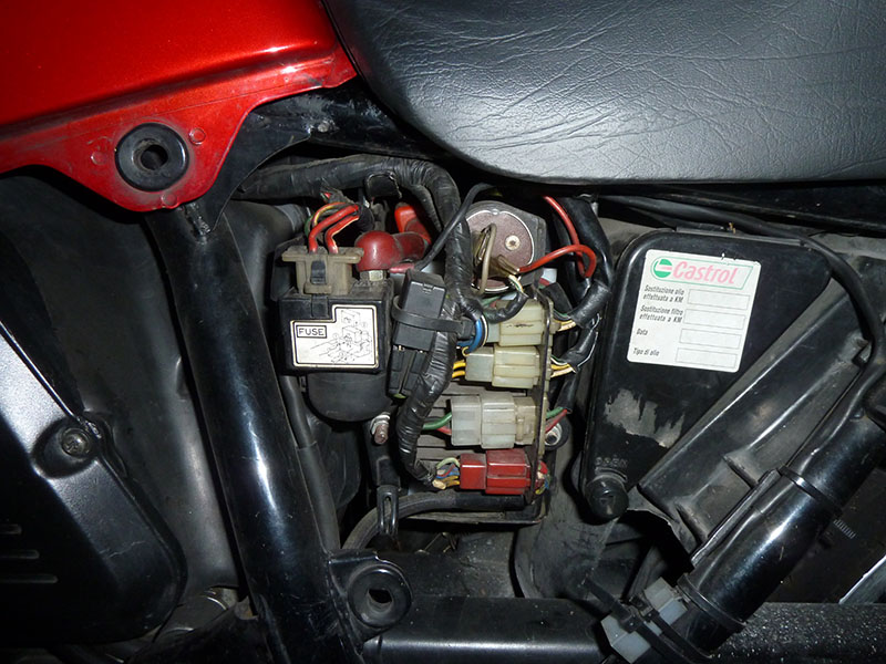

Controlla il fusibile a lamella che si trova nello sportellino del relais di avviamento. Se è saltato è come se la batteria fosse scollegata.
NUTELLA
Messaggi: 47
Messaggio 12/09/2016, 20:08
Re: Moto non parte , totalmente morta!
Ciao Barracuda e grazie .
Scusami ma il sportellino del relais ... intendi i fusibili che sono sul manubrio ?? Altrimenti non so mica quale sia , puoi spiegarmi . grazie
Messaggio 12/09/2016, 21:20
I fusibili sul manubrio controllano solo alcuni servizi.
Quello a lamella è un fusibile generale e se si brucia isola la batteria.
Si trova sotto il fianchetto sinistro, lo vedi nella foto dove c'è scritto "FUSE".
Devi sfilare il connettore bianco e poi aprire lo sportellino.

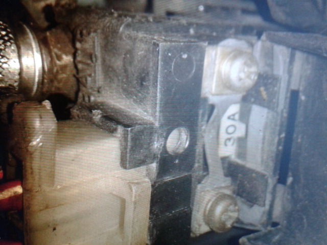

NUTELLA
Messaggi: 47
Messaggio 12/09/2016, 22:44
Ciao Barracuda ,
ho dato subito un'occhiata , ma sinceramente mi sembra mi sembra ok , che dici ? ti invio la foto
Messaggio 13/09/2016, 0:01
Dalla foto sembra ok deve essere qualcosa d'altro. Quando giri la chiave le spie olio e folle si accendono?
