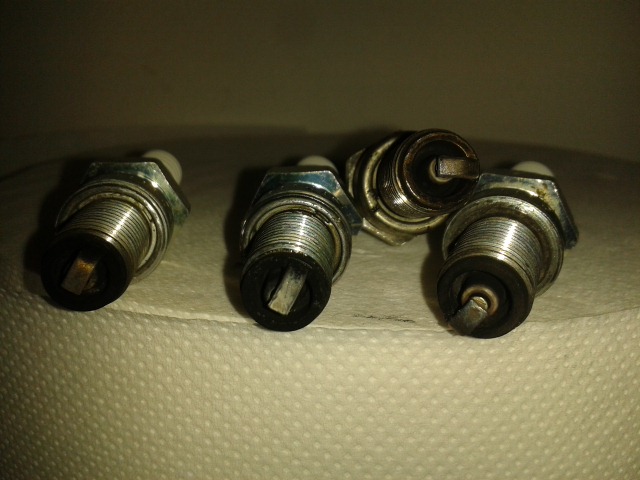

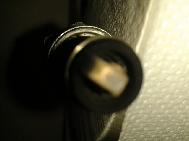

Comunque dopo averla accesa ieri ci ho fatto un piccolo giretto tano per scaldarla e oggi ho controllato nuovamante le candele e le ho trovate come da foto che vedete in allegato ... che ne pensate?
Grazie

Le candele non mi sembrano male gli elettrodi mi paiono del colore corretto.
Per quanto riguarda il grattamento può succedere che sotto sforzo o quando la batteria perde un po' di spunto i cilindretti della ruota libera non facciano ben presa sul tamburo della ruota dentata e slittino provocando il rumore.
Le candele si bagnano perchè quando tiri l'aria fai entrare nella camera di scoppio una miscela molto ricca di benzina che bagna le candele e ingolfa il cilindro.
Sono sostanzialmente due problemi non dovuti a guasti, molti hanno qualche difficoltà nell'accensione dopo fermi prolungati.
La moto va bene e parte facilmente se usata tutti i giorni ma crea qualche problema nell'avviamento dopo lunghi fermi.
