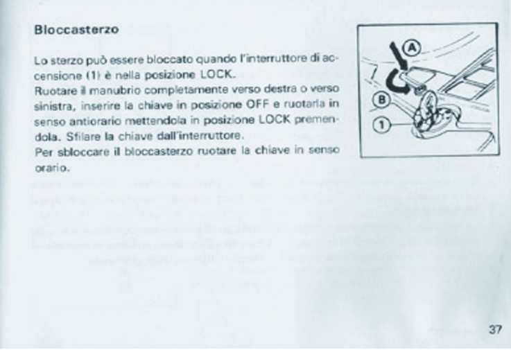

Buongiorno a tutti, come ho scritto poco fa nella presentazione, sto restaurando una bellissima bol dor 1100 abbandonata in un garage da quasi 15 anni, tra le tante cose che sto ripristinando, non avendo avuto nessuna chiave dalla ex proprietaria, il bloccasterzo, vedo che esiste come ricambio il blocchetto, ma non ho capito dove sarebbe collocato, ho visto il mio cannotto di sterzo ma non mi sembra ci sia traccia di questo pezzo e tantomeno della sua posizione. Ma e' presente in tutti i modelli??

Ciao e benvenuto sul forum.
Sul 1100 il bloccasterzo è interno al canotto e si aziona sul blocchetto di accensione ruotando la chiave completamente in senso anti orario.

Grande Barracuda, grazie!! Vedo che mi hai postato delle foto tratte dal libretto uso e manutenzione, e' possibile averne una copia ?? thanks

Azz... Ho provato ma nella posizione look la chiave non ci va . temo che il vecchio proprietario quando ha sostituito il blocchetto accensione ne ha messo uno del 750 o 900 che sono privi del bloccasterzo. Mi sa che dovrò cercare il suo : RedFace :
