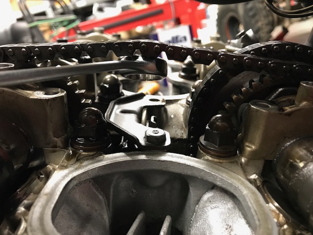

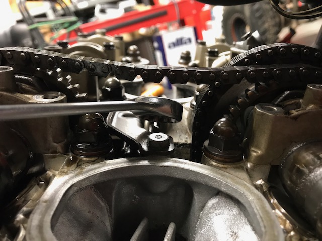

Allego 2 immagini per una vostra considerazione in merito.
Questo è il gioco che ho quando faccio girare il motore in senso orario e poi torno indietro uno zic (unità di misura appena inserita nel Sistema Internazionale, norme UNI, ISO,ASA,DIN, CDC)

Quando fai girare il motore in senso orario metti in tensione il ramo superiore della catena, il ramo inferiore è lento e il tendicatena, se il bullone è allentato, si posiziona automaticamente tendendo il ramo inferiore della catena. A questo punto, senza ritornare indietro, bisogna stringere il bullone in modo da bloccare il tendicatena.
Se giri in senso antiorario metti in tensione il ramo inferiore e quello superiore si allenta.
