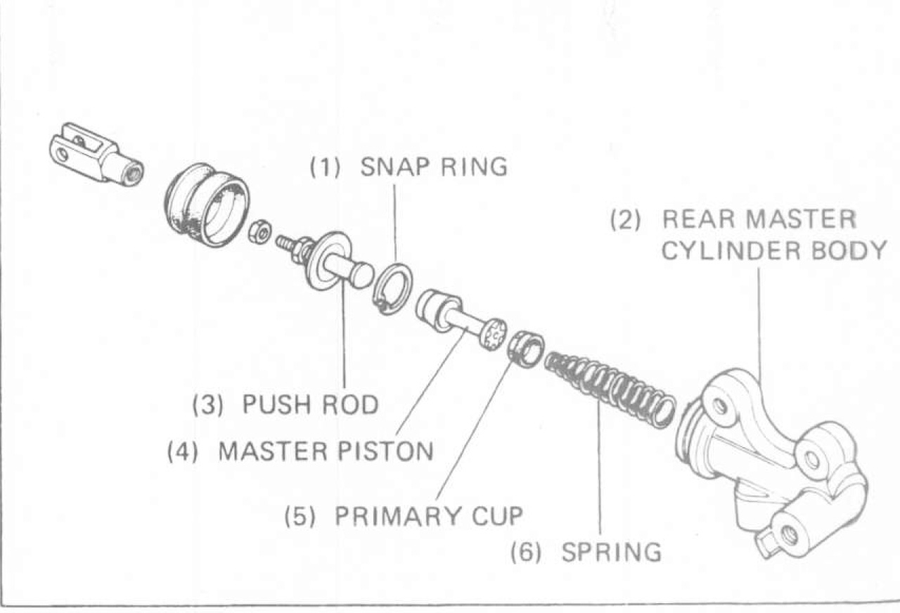

esiste uno spaccato della pompa posteriore per capire se qualcosa è montato male?
Messaggio 27/04/2019, 13:30
Re: Bloccaggio freno posteriore durante la marcia
Questo è l'esploso
Controlla anche che il forellino più piccolo non sia otturato

cavolo ragazzi, era il forellino piccolo che non avevamo proprio visto per quanto era intasato e chiuso!!!!
adesso funziona bene!!!
