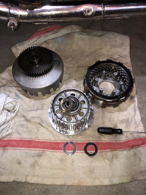

Messaggio 12/09/2019, 22:30
Re: Restauro CB750FB
Doppia rondella.
Frizione rimossa

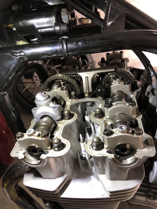

Coperchio valvole rimosso.
